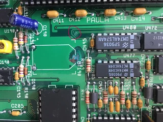

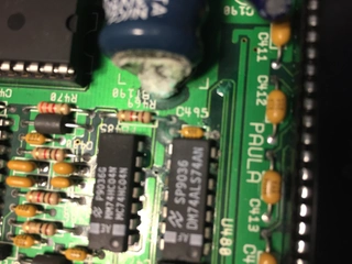

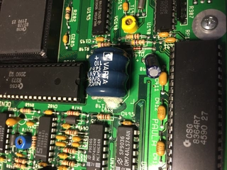

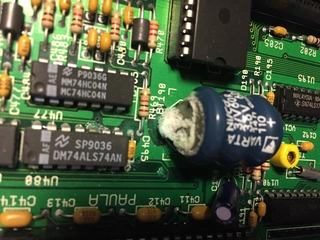

  • So, hier die Fotos vom Akku, ich hoffe das sieht noch "gut" aus, so dass die Platine nicht beschädigt ist.
    Allerdings sieht man bei der Vergrößerung schon Stellen die in Mitleidenschaft gezogen wurden. Schade.
  • Mach bitte den Akku sofort da runter, jeder Tag, den der länger da drauf ist, ist zuviel.
    Wenn Du keinen Lötkolben hast, dann kneif das Ding einfach mit einem Saitenschneider ab.
    Und danach bitte erstmal eine grobe Reinigung vornehmen, eine Spülbürste und Wasser mit Spüli reicht schon für die Schadensbegrenzung.

  • Angegriffen is da schon ne ganze Ecke, sollte man aber recht gut wieder hinkriegen - hatte selber erst kürzlich so einen A3000D als Patienten hier (ich bin aktuell voll mit Projekten und hab leider keine Zeit mich deinem Rechner anzunehmen.).

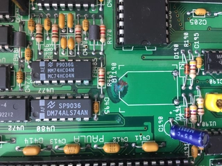

  • Da bin ich wieder, habe den Akku mit einem feinen Seitenschneider entfernt,
    und die "verseuchte" Stelle erstmal grob mit einem ganz leicht feuchten Tuch saubergemacht und wieder trocken gemacht.

  • Wie gesagt ... der Schaden ist sehr, sehr überschaubar - sollte aber in jedem Fall weiter behoben werden, da ist immer noch Lauge die fröhlich weiter frisst, wenn man sich dem nicht annimmt wird das vermutlich heute oder morgen kein Problem, aber in vielleicht schon 2-3 Jahren ein richtiger Kraftakt. Aktuell müssen nur 2 ICs gesockelt und je ein Widerstand und ein Kondensator ausgetauscht werden.
    Evtl. noch 2 Durchkontaktierungen gebrückt - dann sollte der wunderbar zukunftssicher sein.

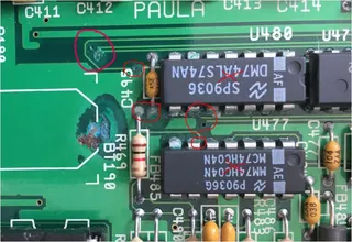

  • Da ich zur Zeit hier 5 PC-Mainboards aus einer Sammlungsauflösung mit massiven Akkuschaden habe, wäre ein weiteres auch nicht mehr schlimm.
    Nur, ich halte den Schaden nicht für so ganz trivial wenn man keine Referenz hat. Falls eine Leiterbahn ganz fehlt dürfte es für mich schwierig werden den Weg zu replizieren.
    Anbei mal meine Einschätzung die sich sehr mit den anderen deckt, ich befürchte allerdings starke nicht sichtbare Schäden unter den beiden TTLs.
    Wenn ich die ICs entfernt habe bräuchte ich unter Umständen jemanden der mir sagt wo welche Leiterbahnen lagen bzw. einen Schaltplan hätte.
