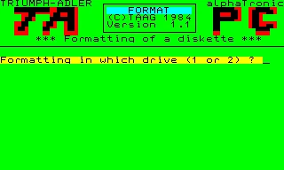

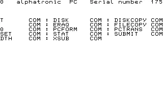

  • Für alle, die keinen (funktionierenden) Alphatronic PC haben:
    Die MAME-Emulation ist jetzt soweit, dass ROM-BASIC, Disk-BASIC und CP/M laufen ...
    ... ich würde mich freuen, noch mehr Soft für den Alphatronic PC zu bekommen.
    Einer der Entwickler hat auch mein Escape/Briefeditor-ROM am Laufen, das Einbinden des ROM-Pack ist nur noch nicht allgemein verfügbar.

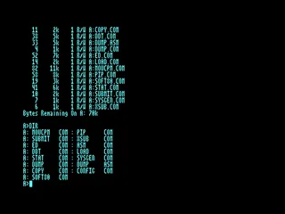

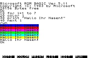

  • Kleiner Tipp: Bild ganz rechts CP/M ... da könntest du aber noch den Bildschirmhintergrund fein schwarz "Poken" ... und die Schrift schön "Grün" oder "Phosphor (Cyan)" ... mache ich auch gerade beim C64 ... hat bereits erfolgreich geklappt. Ich weiß ja nicht, ob du in Maschinensprache fit bist ... aber die HEX-Sequenz im Programmcode wäre A9 01 (wenn bei dir 01=weiß ist) ... etc. pp. ... wirst du dann schon finden.
    Schnell noch ein Bild reinhängen ... vorher war es bei mir auch weiß/weiß/schwarz ... :tüdeldü: ... jetzt "schöner" ...

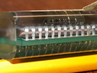

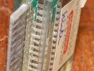

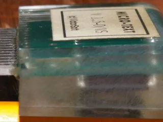

  • Hallo Toshi,
    ich ziehe mein Angebot zurück. Mein Modul hat eine andere Bauform und kann nicht geöffnet werden, hier wäre also der Adapter die einzig mögliche Lösung.
    Hmmmh, mein MicroText-Modul sieht zum Glück anders aus. Ich werde es mal morgen mit in die Werkstatt nehmen und dann vorsichtig öffnen. Im Notfall muss ich es halt mit Sekundenkleber wieder zusammensetzen.

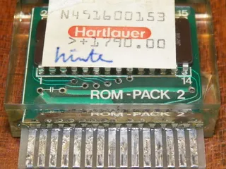

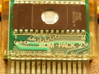

  • Der Batronix Batupo-II mochte das EPROM Mitsubishi M5L2764K nicht, obwohl es in der Bauteileliste aufgeführt wird. Die Checksumme des gelesenen EPROMs sah jedesmal anders aus.
    Mit dem alten Aval PKW-1000 konnte ich es aber lesen und auf ein Hitachi HN27C64G-20 kopieren. Dieses konnte ich wiederum mit dem Batupo-II auslesen, die Checksumme war exakt die, die mir der PKW-1000 nannte.
    Anbei der Inhalt des EPROMs, ich hoffe, dass es funktioniert. Laut Hexdump ist es Micro-Text V1.4.
    Gezippt habe ich es, da die Dateiendung .bin wohl nicht erlaubt ist.

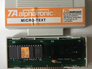

  • Hallo Rauschdiagnose,
    es scheint, als bei Deinem Modul das zweite ROM fehlt ... beim Versuch, das Modul in MAME einzubauen, hat der Entwickler R.Belmont folgendes bemerkt:
    this Microtext dump is 1/2 of the cart, only 8K. It immediately tries to jump past 8K in the cartridge area so it's definitely just missing, not mirrored.
    Läuft denn Microtext in Deinem Alphatronic?
    Gruß, Robert
    NCR DMV/Olivetti M20/ITT 3030/DEC Rainbow 100/Siemens PC-D/OlyPeople/MFA 8085/TA Alphatronic
  • Ich hatte das Modul zusammen mit einem Alphatronic-PC von Ajax bekommen, habe das Modul aber selbst nie getestet.
    Ich werde es dann mal selbst ausprobieren. Wäre ja ein Ding, wenn jemand das Modul geöffnet, ein EPROM entfernt und wieder zusammengebaut hätte.
    Mich macht es aber auch stutzig, dass die beiden geposteten MicroText-Module jeweils zwei EPROMs enthalten.

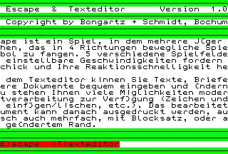

  • Hallo Rauschdiagnose, Kommando zurück, sorry!
    Micro-Text läuft in der Emulation, es scheint aber, dass 8K-Cartridges anders geladen werden als die voll bestückten.
    Edith sagt: Brieftext und Escape laufen, für Microtext bastelt der Entwickler gerade noch die richtige Ladeadresse ein und erstellt virtuelle Cartridges.

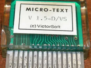

  • Hallo liebe Leute,
    ich habe auch ein ROM, "MICRO-TEXT +" evtl. eine erweiterte Version von "MICRO-TEXT"
    In diesem Modul sind zwei 2764 EPROMs enthalten.
    Image kann ich gerne hoch laden.
    Es wäre schön wenn sich noch weitere ROM Module finden ließen.
    So dass man mal eine Tabelle, bzw. Übersicht hierzu machen könnte.

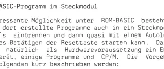

    Jetzt hat der google grad noch was zum Thema ROM-Modul ausgespuckt (OLDCOMPUTERS-DDNS.ORG)
    ta_alphatronic_pc-almanach_85-86_band_1_(ger).pdf Seite 71:
