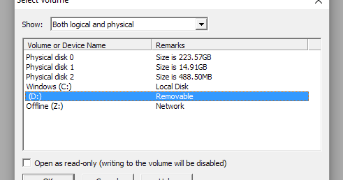

  • Hallo zusammen,
    ich habe den Thread voller Interesse verfolgt, da ich seit ein paar Tagen auch eine Apple ][ SD V1.1 in einem Apple //e NTSC Board habe und diese versuche ans Laufen zu bekommen.
    Der erste Versuch mit einer 128MB SD hat ohne Probleme nach der bereits verlinkten Anleitung funktioniert.
    Dann wollte ich mir eine zweite Karte machen. Diesmal mit einer 1GB SD. Ergebnis bootet nicht :(
    Verschiede Sachen, wie clean mit DiskPart versucht, SDFormatter benutzt, keine Change.
    Mit Win32Diskimager wurde die funktionsfähige Karte nicht erkannt.
    Heute habe ich aus Verzweiflung noch eine andere, kleine 256MB SD Karte probiert.
    Wieder mit DiskPart ein Clean gemacht und das Profile Image draufgeschrieben und versucht zu booten.
    Und es ging auf Anhieb. Ich konnte mit den system.utility dann auch im //e eine neue Partition formatieren.
    OK, nächster Versuch mit einer noch rumliegenden 2GB --> ging auch
    Eine Sandisk hatte ich dann auch noch mit den gleichen Schritten getestet --> ging auch
    Dann wieder die problematische 1GB Karte mit den gleichen Schritten getestet --> ging nicht!
    Somit habe ich die laienhafte Vermutung, dass es auch mit den SD Karten zusammenhängen könnte, wobei das oben jemand ja widerlegt hat.
    Im Anhang mal die Bilder der Karten.
    cu
    Georg
