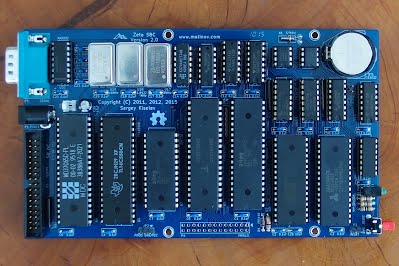

Den 37C65 hatte doch der Zeta V2 drin. Eventuell gibts bei den RomWBW Quellen da noch Tips oder Lösungsansätze?
Zeta SBC V2 - Malinov Family Web Presencewww.malinov.comGitHub - wwarthen/RomWBW: System Software for Z80/Z180/Z280 ComputersSystem Software for Z80/Z180/Z280 Computers. Contribute to wwarthen/RomWBW development by creating an account on GitHub.github.comGruß Jörg
Hallo felge1966 , ich hatte befürchtet, dass jemand mit dem Verweis auf den Zeta V2 kommt. Den Code hab ich mir auch schon angesehen, allerdings bin ich überhaupt nicht in Z80 Code drin, und wollte das auch weitgehendst vermeiden mich da irgendwie durch zu wurschteln. Ist aber natürlich eine Option. Auf alle Fälle trotzdem vielen Dank für den Tipp.
