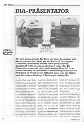

Mhm, der hier soll auch 4 Ausgänge haben, aber ich hab kein Elektor...
https://www.elektormagazine.de/magazine/elektor-198810/48732
Der Jahrgang 1988 der niederländische Ausgabe der Elektor, Elektuur, findet sich auf archive.org. Die Januarausgabe enthält den Artikel zum Dia-Presentator: https://archive.org/details/El…9881Gen/page/n27/mode/2up
Die Platine dort sieht wesentlich weniger Komplex aus als die auf Deinem Foto. Es kann immer noch eine Diaprojektor-Steuerung sein, aber wohl nicht die aus der Elektor.
