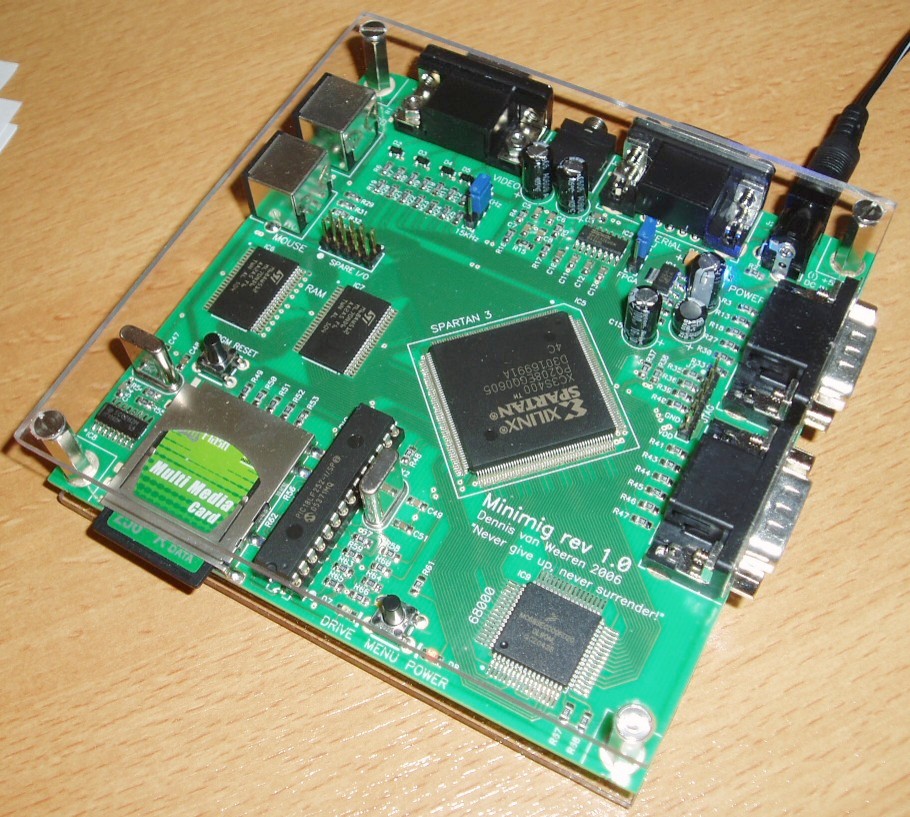

  • Der "Minimig" ist ein primär erstmal Amiga 500 in FPGA Format. Das Ganze ist zunächst eine Art stille Wette gewesen, mit der Frage, ob das überhaupt möglich ist, so einen komplexen Rechner wie den Amiga nachzubilden. Vor allem natürlich so, daß man damit Games ala Turrican und Pinball ruckelfrei ablaufen lassen kann. Und: es geht.
    Das klassische Minimig kommt primär als reiner Chipsatz Nachbau daher (Grafik, I/O), was bedeutet, daß die CPU als "echte" Hardware mit on-board ist.
    Zunächst nur als modere SMD Variante der CPU - in den neuesten Variantene des Boards auch als "Prozessorsockel", auf den wahlweise eine kleine Platine mit einem SMD 68000er aufgesetzt wird oder sogar eine ganz klassische 68000er CPU in DIL (DIP) Gehäuse [ WikiP ] [ Pic1 ] [ Pic2 ] eingesteckt werden kann.
    Damit eröffnen sich in Zukunft ( >= 2022 ) auch ganz neue Möglichkeiten der Erweiterungen in Richtung "Amiga full Speed ahead". So soll z.B. die PiStorm Karte [ PiStorm ] damit laufen. 68060 oder evtl. kommende große Upgrade-Bords mit Zusatzfunktionen (FPU o.ä.) sind auch denkbar. Der Systemteil auf dem FPGA bleibt davon dann erstmal unberührt.
    Per se wird erstmal das OCS und ECS System nachgebaut.
