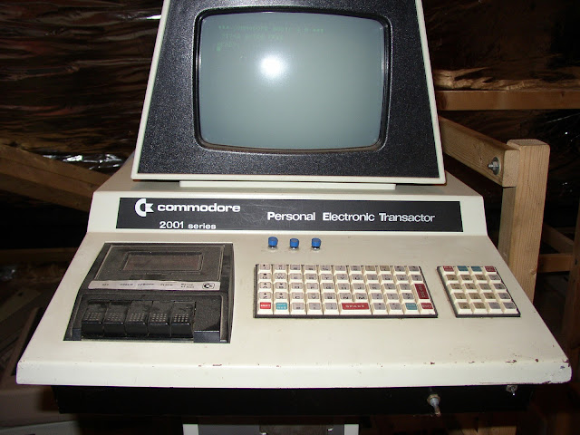

    Im Vergleich noch mal das Original-PET-Gehäuse.
    ja, so kenne ich es nur.
