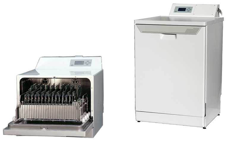

  • Nachtrag:
    Reinigungsanlagen - PCB Reinigung
    ÖKO1000 / 2000 Reinigungsanlagen mit Reinigern Komponente A + MIX3 von IMO erzielen TOP gereinigte rückstandsfreie PCB. Qualität die sich auszahlt.
    www.imo-ag.biz
    ..ist die Aussage unseres Dienstleisters ;)
