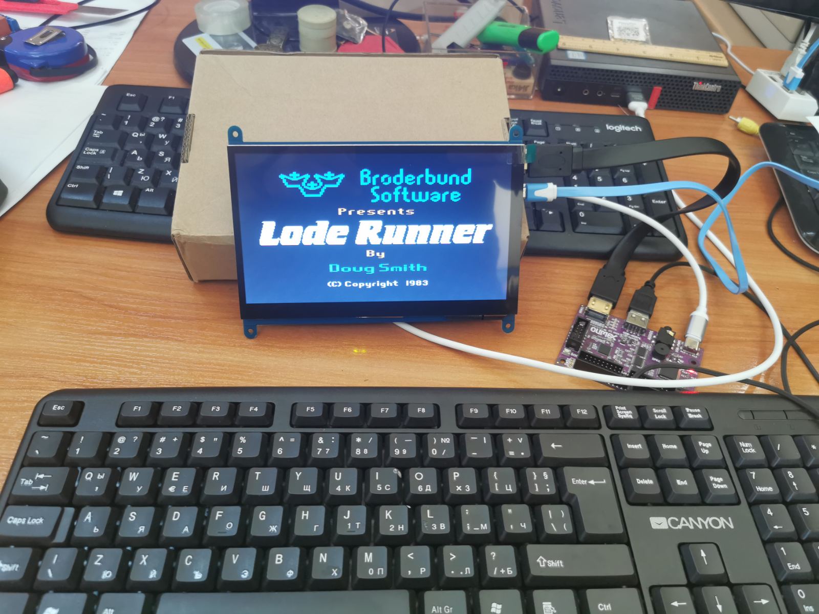

    Zu 3. eine Apple ][ Emulation, ist hier eine reine Software Geschichte. Das original, ungepatchte Monitor- und Applesoft-Rom läuft mit angepasster RP2040 Software. Veselin Sladkov hat einen Funktionierenden Apple ][ Emulator geschrieben, incl. Floppy Drive Emulator (nur nibbbe Format Images). Leider hat er die Sourcen noch nicht veröffentlicht, aber im Neo6502 Repo sind 3 funktionierende Demos mit Spielen. Basic funktioniert auch, genauso wie DOS, allerdings bisher mit jeweils nur einem festen Disk image. Es ist noch viel zu tun. Alles in der Facebook Gruppe Neo6502.... nachzulesen.
    Hier der NEO6502 als Apple ][ emu mit Spiel. https://www.youtube.com/watch?v=B9aefbHrLfQ
    Ich warte, dass er die Sourcen veröffentlicht, denn ich würde sie gern erweitern, dass Disk- und .hdv Images vom USB Stick gemounted und gebootet werden können.

  • Die Tatsache, dass der RP2040 sowohl das RAM als auch den Massenspeicher emuliert, eröffnet die Möglichkeit, Massenspeicher I/O Performance weit jenseits von DMA über einen 6502 Bus zu erreichen. Genau das habe ich zu dem oben genannten Emulator beigetragen. Das Laden eines ~30kB Programms via ProDOS geht so schnell, dass man den Ladevorgang nicht wirklich wahrnehmen kann :sunny:

  • Hallo, guten Tag.
    Habe dieses genommen als System :
    firmware_usb.uf2
    Kann jetzt Daten rüberbringen mit USB zum neo6502.
    Ich progge mit MadPascal auf den neo6502. Super....
    Eine einfache Grafik mit einem Sprite mal entworfen als Test.
    PNG-Grafik umgewandelt. Programm beim Emulator mit dabei.
    Meine Hardware.
    Und ein Bild vom System.
