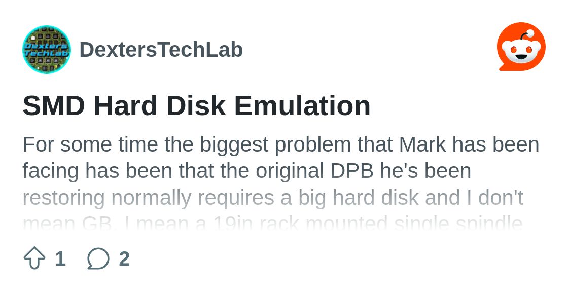

    Kennt Ihr da einen gut funktionierenden, bezahlbaren Emulator für SMD Platten?
    So wie David Gessweins MFM Emulator?
    Ich hatte mal gesucht, aber nicht so wirklich was gefunden...:
    VAXBARN SMD Disk Emulator Project (vielversprechend)
    https://vaxbarn.com/collection/super/convex-c1xp/smd-disk-emulator-project
    GITHUB Projekt (nicht durchführbar):
    GitHub - MattisLind/SMD-emulator: SMD emulator using SD card
    SMD emulator using SD card. Contribute to MattisLind/SMD-emulator development by creating an account on GitHub.
    reddit
    From the DextersTechLab community on Reddit
    Explore this post and more from the DextersTechLab community
    www.reddit.com
    ARRAID AEM-1 (sieht teuer aus)
    Industry standard interface using SMD, SMD-O, SMD-E protocol.
    XEM1 - A/B (sieht teuer aus)
    XEM 1 - SMD Drive Emulation Sysytem - SMD and SMD-E Disk Drives
    datex | Hard disk drive emulator, ESDI, Micropolis, Maxtor XT1085, DEC RD54 RK05 RK07, MFM ST506 ST412, Pertec, SMD SMDE, tape drive
