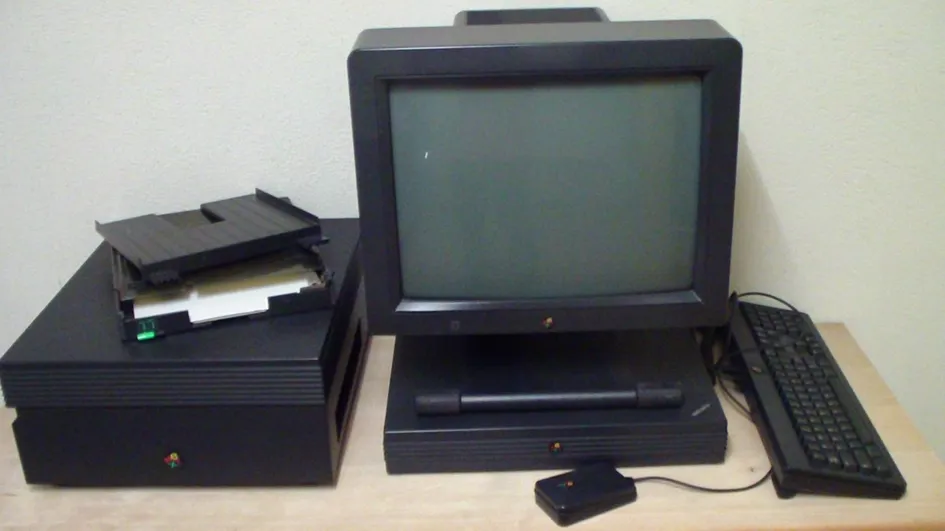

  • Ich halte das bei meinen Apple so, dass ich jeden an einen Drucker
    anschliessen könnte, Genau so auch mit den Monitoren, da habe ich
    natürlich weniger in der Sammlung, aber mit einm Tausch kann jeder
    Computer versorgt werden.
    Und dann noch zu meinen beiden NeXT, die haben jeweils einen Laser-
    Drucker und sind so komplett. Hier ein Foto, das diese Vollständigkeit
    zeigt. Für mich wäre das Fehlen des Laser-Druckers eine grosse Lücke
    in der Sammlung.
    Jetzt suche ich noch einen NeXT Cube, dann ist diese Episode abgeschlossen.
