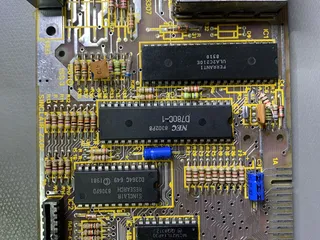

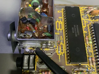

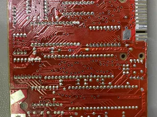

    Ich habe mein Problem schon in einem anderen Forum dargestellt und hoffe, dass Crossposts ok sind.
    Zum eigentlichen Problem:

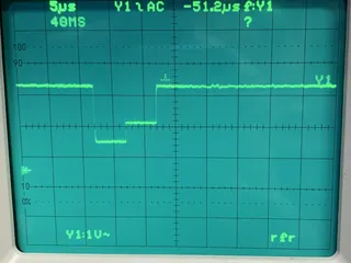

    ich habe mein Oszilloskop an Pin 16 der ULA angeklemmt und erhalte ein Bild, auf dem das Cursor-K nicht zu sehen ist.
    Wenn ich jetzt PIN 26 der CPU kurz auf Masse ziehe, ändert sich dieses Bild nicht.
    Kann ich das Signal an Pin 16 direkt als CVBS verwenden? ich denke, dass ich das in irgendeinem Video mal gesehen habe. Helfen tut es aber auch nichts, damit erhalte ich einen Bildschirm, der nicht weiß ist, eher dunkles Lila, und auch keinen Cursor.
    Das Board ist rot, also Issue 3?
    ehrlich gesagt, weiß ich nicht, wie ich jetzt weitermachen soll.

    nrth3rnlb
    poste bitte ein Gesamtbild Bilder , Bestückungs Lötseite

    Quote from fanhistorie
    nrth3rnlb
    Images
      • 3.83 MB
      • 3,024 × 4,032
      • 4.22 MB
      • 3,024 × 4,032

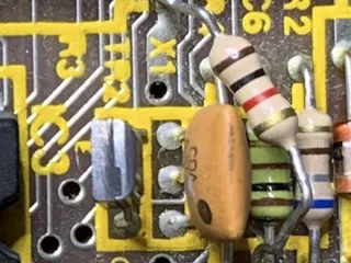

    Hast du den ZX81 erst seit kurzem , oder schon länger im Besitz wegen der Vorgeschichte
    den habe ich, seit ich 16 war. Ich habe ihn allerdings gebraucht bekommen

    • #12
    Ja ist aber auf deinemgezeigtem Bild wohl noch günstiger realisiert worden
    Mit einem dreipoligen vermutlich keramischem Kondendator

    • #13
    Also würde ich erst mal alles so lassen, auch der zusätzliche Widerstand wird irgend eine Funktion haben
    Kannst du auf dem Kondensator eine Bezeichnung ablesen

    • #14

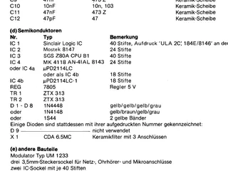

    X1 wird hier auch in den ersten Ausgaben als Keramikfilter mit 3 Anschlüssen bezeichnet
    im einfachsten Fall geht das, aber Du solltest zusätzlich einen kleinen Elko 100µF/16V dazwischen schalten, um das Signal sicher gleichspannungsfrei zu bekommen. Elko + zur ULA, Elko - zum FBAS (CVBS) des Fernsehers.
    Übrigens, so sollte das Signal aussehen:
    https://www.ni.com/cms/images/devzone/tut/a/f19f8d1a1014.gif
    Die Bursts zwischen 5 und 8 ms und ab 13ms gibt es beim ZX81 nicht, das ist für die Farbe, Farbe kann der ZX81 aber nicht. Dein Oszi-Bild sieht ja so ähnlich aus, der Sync-Impuls mit -0,4V ist zu sehen, die Austastlücke ist da, der Schwarzwert fehlt irgendwie (oder ich kann nicht gucken, der Weißwert ist da. Und der Schwarze K-Cursor müßte eigentlich auch gegen kurz vor dem Sync kurz zu sehen sein (als Schwarzwert).
    Vielleicht doch eine defekte ULA? Das ist beim ZX81 fast Standard.

    Nachtrag: Ich würde das Video-Signal über einem 75 Ohm-Widerstand gegen Masse messen, so frei schwebend, könnte es vielleicht sein, das die Pegel nicht ganz stimmen.
    CDA 6.5 MC

    Das sind sie oder? https://www.pollin.de/p/murata-keram…-6-5-mhz-250535

    Quote from nrth3rnlb
    fanhistorie
    der Wert , und die Funktion sind gleich, aber auf dem Bild von Pollin fehlt mir noch die Polarität Angabe, ob
    diese aber wichtig ist, kann ich so auch nicht sagen,
    Ausserdem ist noch zu klären , wer wann warum der zusätzliche Widerstand draufgelötet hat
    das dürfte schwierig werden 😊

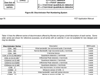

    Wegen dem Aufdruck CDA6,5 MC , sollte dann auch auf dem "neuen " Baustein drauf sein
    Hier ein Ausschnitt von Murata

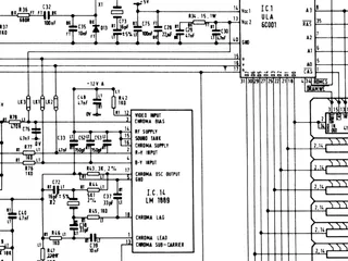

    Und was misst du an Pin 39,
    fanhistorie Du weißt schon, dass du da den Schaltplan eines Sinclair Spectrum rausgekramt hast und der TO von einem ZX-81 redet? Oder hab ich was übersehen?

    Hier ist der Plan vom ZX-81
