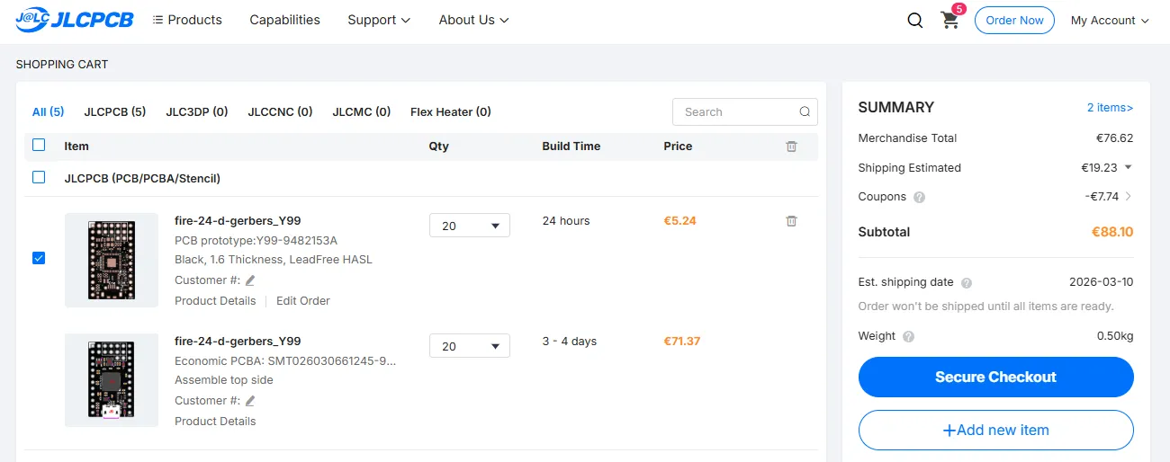

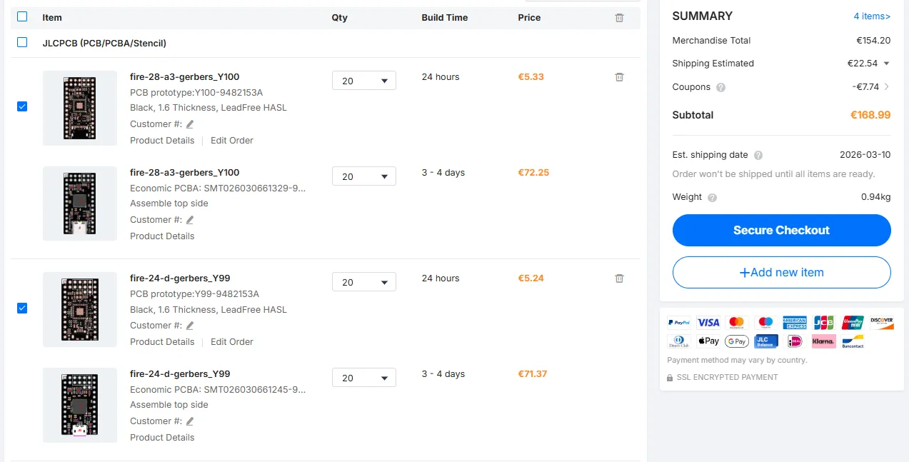

  • Mhh, der erste Versuch zeigt, dass es relativ günstig werden würde: 20 Module für 88,-€ macht Brutto ca. 100,-€.
    Ein Modul kostet dann 5,- €. Da ist ja der Versand teurer als das Modul ;)
    AHHH, die Steckerleisten kämen noch dazu - also noch ein Euro mehr.
    Allerding fehlt hier noch ein Bauteil, das müsste ich noch schauen was da genau schiefgelaufen ist.

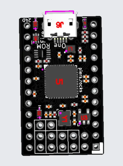

    Das fehlende Bauteil hat sich erledigt. Ich habe die RP2354 Version gewählt, die hat ein eingebautes flash ROM.
    Vorteile der fire-24-d
    Die fire-24-d ist eine der stabilen und häufig gebauten Revisionen der 24-Pin-Boards.
    1️⃣ RP2350-MCU (moderne Architektur)
    • basiert auf Raspberry Pi RP2350
    • Dual-Core Cortex-M33
    • deutlich mehr RAM als frühere STM32-Varianten
    • kann sehr hoch takten (teilweise >300 MHz möglich)
    👉 Vorteil:
    schnelle Reaktion auf Adressbus-Zugriffe → wichtig für Retro-Computer.

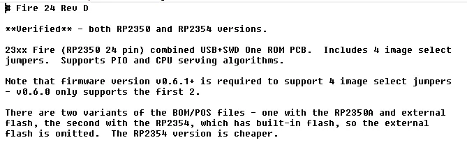

    Dann gibt es noch Varianten mit und ohne USB, so wie verschiedene USB Buchsen.
    Für 24 Pins scheint das die aktuellste Variante zu sein:
    one-rom/sdrr-pcb/verified/fire-24-e at main · piersfinlayson/one-rom
    The most flexible ROM replacement for retro systems - using a sub-$2 Raspberry Pi RP2350 or STM32 microcontroller. - piersfinlayson/one-rom
