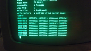

    Verstehe nur Bahnhof. Debug hab ich. DD0:0 kann ich auch eingeben. Was muß ich nun machen?
  • Hallo Toshi,
    die Anzeige mit dem DEBUG haben Sie prima hinbekommen. Nun sieht ( Beweis) man - warum der ganzen Datenstrom nicht IBM-Bios kompatibel ist. Aus meinen vorherigen Beiträgen habe ich schon dargestellt, wie alle DATEN (IOs) über ein 8- Bit Port geprügelt wird und noch der 8085 benutzt wird.
    Aus dem DUMP ist folgendes abzuleiten:
    A) der Speicher wurde getestet und mit 0AAh belegt ( vom INIT-TEST) ist ok!
    B) jede 4 Byte Folge besteht ja aus einem INTERRUPT-VEctor. Bestehen aus SEG:OFFSET ( klar immer alles HEXA!).
    Mit dem DD im Dump wird genau die logische Sicht der Bytefolge angezeigt. Im Speicher liegen wirklich die 4 Bytes genau rückwärts im Memory.
    C) der erster EINTRAG bedeutet INT 0, immer weiter mit INT 1 ... bis hier im DUMP INT 20 - bedeutet 20H.
    D) wer jetzt mal z.B. ein IBM Bioslisting aus dem WEB anschaut, findet dort eine gewisse Zahl von Einträgen mit den dahinter zu erreichbaren EPROM Adressen. Also etwa. 0F000h:0Exxxh für die Tastatur, oder Bildschirm und... mehr.
    Beim IBM-BIOS ist die Funktion per INT xx Nummer festgelegt ( als BASIS). Für jeden INT xx Aufruf sind die Parameter in div. 8088/8086 Register definiert- daher rennen MS-DOS Programme auf fast allen voll kompatibelen Kisten - leider nicht hier bei TA.
    E) bei einigen INT Vectoren sind diverse Einträge etwa mit 0yyy:zzzz belegt. Diese setzen das MS-DOS oder sogar einige Anwenderprogramme. Also ist das ok!
    F) wenn dort immer AAAA AAAA steht, bedeute einfach dort hat keiner den INT xx belegt. Kein Programmstück um dort etwas abzuhandeln. ( kann sein - aber hier sehr spartanisch und nicht like IBMPC)
    Fazit:
    Ich sehe hier nur zwei INT Belegungen (vom TA EPROM, ) - etwa mit F000Fxxx oder war es mit F000Exxx. Sowas zeigt auf den TA EPROM. Diese könnte man mal mit dem U Befehl im DEBUG anschauen. Wie - hier folgend.
    Evtl. ist mit dem DEBUG Befehl U nassemble der CODE anzuzeigen. Beispiel:
    -UF000:FFF0(cr) das wäre der ENTRYpoint von dem HARDRESET. Dort steht meist ein JMP far ptr F000:E004
    oder sowas in der Richtung. Dort könnte man ein neues UF000:E004(cr) machen. Nach einem Befehl-DEBUG wird oft nur mit einfach U fortgesetzt. Mal etwas probieren.
    Ich könnte mir vorstellen, dass die Hardwarefraktion (und evtl. Softwareentwickler) sich schon was ausdenken könnten - um die TA P30 Kiste IBM- kompatibel umzutrimmen.
    Viele Grüße und bis dann.
    Helwie44

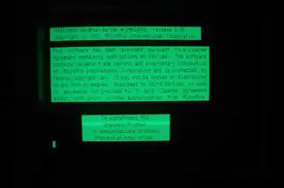

  • Hallo Interessierte und ev. Gefrustete (z.B. Toshi),
    da ich hier im Forum ja getönt hatte, daß "echte" MS-DOS 2.0 Programme auch unter MS-DOS auf einer alphaTronic P30 laufen müssten und bisher alle hier im Thread geposteten derartigen Versuche offensichtlich fehlgeschlagen sind, wollte ich das gestern Abend "mal schnell" klären.
    Zitat von »Toshi«
    Also, Turbo Pascal 1,2,3 geht nicht, Wordstar 3.3 macht wirren Grafikmüll, ....
    Diese Programme mußten wie unter CP/M auch unter MS-DOS mittels Installationsprogrammen an den Rechner (Stichwort Terminalcodes) angepaßt werden. Ajax hat z.B. ein für seinen Olympia angepaßtes Wordstar, das wird auf der P3/P30 auch nicht laufen.
    Hast Du die Programme TP und WS an Deine alphatronic P3 angepaßt?. Für den IBM-PC gibt es fertige Ausführungen, die nicht installiert werden müssen, aber auch nur dort sauber laufen. Wenn Du die IBM-PC Varianten am Start hast, brauchst Du Dich nicht wundern.
    Turbo Pascal 1-3 und Wordstar 3.4 gab es auch für CP/M-86, sind also ohne IBM Hardwarekompatibilität lauffähig.
    Leider war es mir nicht möglich im Netz einen WS3.4 Download zu finden, der nicht bereits für IBM PC vorinstalliert ist. Die Installationsprogramme dieser Ausführungen verweigern die Durchführung der Terminalinstallation, bleiben also stoisch bei IBM & compatible. Versuche direkt über die Terminal-Patcharea Einfluß zu nehmen, sind auch fehlgeschlagen, da diese offensichtlich zu großen Teilen bei der "IBM-Ausführung" nicht berücksichtigt wird. Eventuell ist hier der direkte Bildschirmspeicherzugriff fest und tief im WS verankert, um sicherlich eine flotte Verarbeitungsgeschwindigkeit zu erreichen. Hier allen Patches zu folgen und dann doch noch immer was zu übersehen, war mir zu aufwendig.
    Gleiches Spiel bei WS3.3, auch hier verweigert die Installationsroutine den Zugriff aufs Terminal und blieb stur bei IBM PC. Eine für die Z100 angepaßte Version von WS3.3 dito. :evil:
    Woher also ein möglichst naturbelassenes WS bekommen? ?(
    WS für MS-DOS und CP/M-86 war doch praktisch gleich, WS benutzt keine Verzeichnisse und nur die alten fast CP/M kompatiblen Diskettenroutinen von MS-DOS 1.Soll er halt anstelle INT224 den MS-DOS INT21 aufrufen und Schluß :D

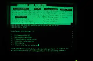

    Also WS3.3 für CP/M-86 aus dem Netz gesaugt (Version 3.4 habe ich nicht gefunden) und mit der MS-DOS Version verglichen. Die beiden Overlays WSMSGS und WSOVLY1 sind identisch. Bei WS.CMD den CP/M-86 Header weggeknackt, die notwendigsten Sequenzen in die Patcharea eingetragen und in WS.COM umbenannt und
    voila WS 3.3 für TA alphaTronic P30 :thumbup:
    Nach ein wenig Feintuning in der Patcharea und eine kleine Anpassung der WSMSGS.OVR (ist leider die US-Variante und kennt keine Umlaute) sah das Ganze dann so aus (siehe Bilder).
    Wordstar 3.3 läuft astrein auf einer TA alphaTronic P30 unter MS-DOS 2.0
    q.e.d.
    Cursortasten, F-Tasten funktionieren auch. (zumindest in meiner Konstellation von MOS, IOCS85 und IO.SYS). Die Möglichkeit Shortkeys (haben nur spätere MOS Versionen, CAAP 3603 und früher haben es nicht) in Verbindung mit der (C) - Taste der P30 anzulegen ist hierbei auch sehr hilfreich.
    Aber im Prinzip läßt sich in WS jede Tastatur anpassen.
    Jetzt bräuchte man noch Druckereinrichtung, eine deutsche Version, usw.
    Kann oder könnte man alles noch machen, aber ich wollte das einfach mal prinzipiell klären.

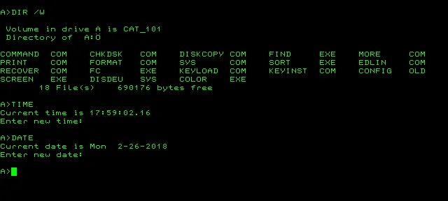

    Device-Clock Test (Zeitnormal)
    Vielen Dank an alle wunderbaren Entwickler dieser historischen Rechnern - die ursprünglich von der "Entwickler-Schmiede" sks "Steinmetz-Krischke-Systeme" aus Karlsruhe entwickelt wurden.
    Basis war der MC80 BUS mit dem sks "KISS", dann TA Alphatoronic P1/P2, P3, P30 zu die Firma R. HELL, Kiel - das DS2069 und andere wie sks nano 2500 und die ITT3030.
    Mein test zur P30 MSDOS mit der Uhr zu meinen alten Unterlagen ( danke von rfka01 für den pdf's upload) ist offenbar mit dem CLOCKDRIVER auf 100 kHz perfekte unten das Resultat.
    Ob es dabei andere Nebeneffekte entstehen, habe ich noch nicht geprüft.
    Mein Test Clock-device Frequenz auf 100kHz
    [Blocked Image: http://www.wiertalla.de/images/TA_msdos_100khz_clock.png]
