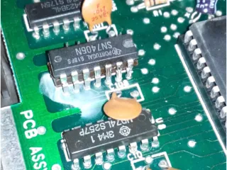

habe hier einen C116 der nur sporadisch reagiert, bedeutet, Power-LED geht an aber es kommt kein Bild, Ton oder andere Reaktion, Tape-LW reagiert dann auch nicht.
Mehrmals Power On/Off und manchmal startet er und läuft dann völlig unauffällig.
Aber, der Reset Button geht nicht!
Meine erste Vermutung liegt am NE555 der den Power-On Reset erzeugt und an welchen auch der Reset-Knopf hängt.
Hat damit schonmal jemand ein Problem gehabt und wenn ja, was war die Ursache? Der NE555, einer der Kondesatoren oder doch das Treiber IC dahinter?
