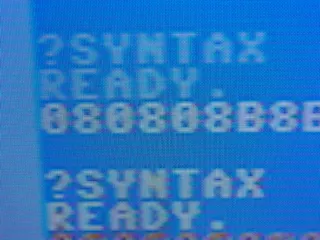

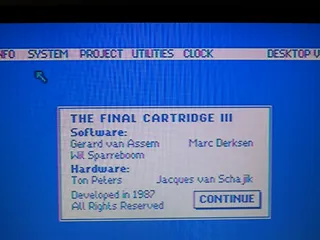

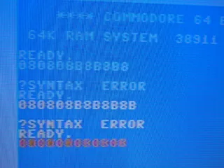

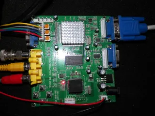

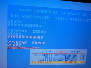

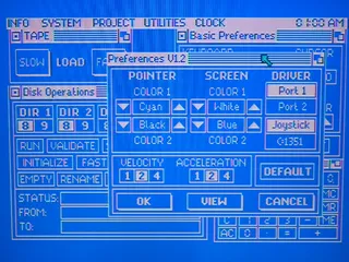

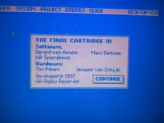

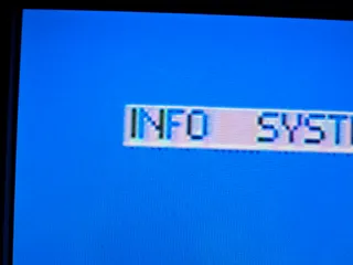

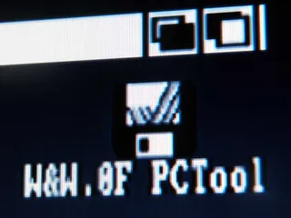

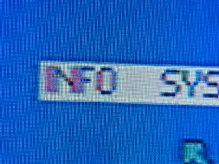

  • Um mal auf das ursprüngliche Thema zurück zu kommen: ich habe da auch schon verschiedene Konverter ausprobiert, bisher ohne Erfolg.
    Ligawo AV to VGA Konverter: Für Retrozwecke völlig unbrauchbar. Interessanterweise erledigt das Teil seine Aufgabe mit einem DVD-Player oder einem Tuner sehr gut, man kann damit also Fernsehen oder Filme gucken an einem VGA Monitor, aber an allen getesteten Rechnern zitterte und zuckte das Bild, ich nehme das Ding nicht mal zu Testzwecken.
    HD-Converter GBS-8200/8220: wesentlich besser als der Ligawo, ist aber kein AV-Konverter, sondern braucht RGB oder YUV (genauer YPbPr). Der TI-994A bringt an diesem Anschluss ein gutes Bild (nur die Farben sind etwas schwach), aber das Bild zuckt alle paar Sekunden. Ein Amiga 500 bringt aber ein gutes Monochrombild, wenn man den Cinch-Ausgang des Amiga mit dem Y-Eingang verbindet. RGB scheint die Ausgänge des Amiga zu sehr zu belasten, wenn ich die anschließe, blinkt die Power-Lampe. Da der Amiga diesbezüglich recht empfindlich ist, habe ich das nicht weiter probiert. Der Konverter soll auch CGA/EGA verstehen, das habe ich aber nicht getestet. Der Apple II+ bringt am Y-Eingang gar kein Bild, auch ein verstärktes Signal reicht nicht aus.
    Kein Konverter, sodern TFT-Fernseher: 15 Zoll TV World of Vision: Fernseher von 2004, hat im Test miese Bewertung bekommen, die beziehen sich aber auf den TV-Tuner, den ich nicht brauche. OK, die Blickwinkelstabilität ist auch nicht die beste. Sein Vorteil: viele Anschlüsse (S-Video, CVBS, VGA und YPbPr). Der TI-994A bringt daran das bisher beste Bild, kein Zucken, nur die etwas schwachen Farben (YUV ist nicht gleich YPbPr). Der C64 bringt in der Grundeinstellung ein sehr schlechtes Bild, aber man kann die Einstellungen im Menüpunkt "Video" so weit ändern, dass das Bild ganz passabel bis gut ist. Über den S-Videoeingang ist das Bild nochmal eine Klasse besser, obwohl ich dafür kein Kabel hatte und das nur mit einer Freiluftverdrahtung testen konnte. Schlusslicht ist wieder mal der Apple II, hier ist das Bild schwarz, der Bildinhalt zuckt alle paar Sekunden auf und verschwindet dann wieder. Also unbrauchbar für den Apple (LEIDER).
    Hier mal ein paar Bilder:
