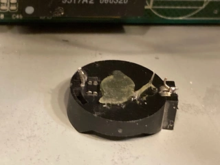

Die CMOS Batterie muss wohl wieder verlötet werden, nur wie rum?

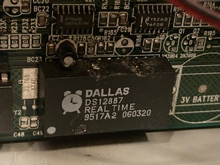

Das ist wohl der Übeltäter
Hallo, mein P 100 macht Probleme: er zeigt mir an: CMOS Battery State low
Run Setup Utility
Press F1 to resume….
Dann komme ich ins setup, kann alles einstellen und dann geht das Ganze von vorne los… CR 2032 Batterie getauscht - dieselbe Meldung! Was ist da los? Kann ich das irgendwie umgehen?

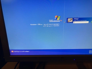

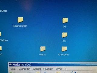

Hallo, mein Win XP Pc macht Bildprobleme, die Farbdarstellung und die Symbole sind optisch verändert (siehe Bild), zudem flackert die Helligkeit des Bildschirms… was kann das sein? Bildschirm funzt an einem anderen PC normal.
