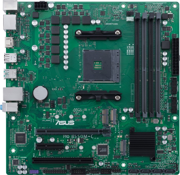

    AMD
    ASUS Pro B550M-C/CSM ab € 141,87 (2022) | Preisvergleich Geizhals Deutschland
    ✔ Preisvergleich für ASUS Pro B550M-C/CSM ✔ Bewertungen ✔ Produktinfo ⇒ Formfaktor: µATX • Sockel: AMD AM4 • Chipsatz: AMD B550 • CPU-Kompatibilität: Ryzen…
    geizhals.de
    dann wird die Luft sehr dünn bzw. es gibt nur noch Servermainboards und diese dann zu entsprechenden Preisen
