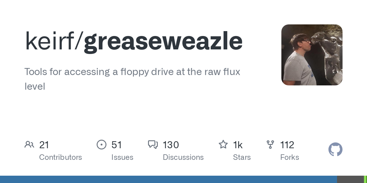

    Ich habe ein 3 Zoll angeschlossen und habe damit für den CPC und Joyce die 3 Zoll Disketten erstellt.
    Supported Image Types
    Tools for accessing a floppy drive at the raw flux level - keirf/greaseweazle
    Der Link dazu was möglich ist.
    Ich gebe Dir recht einfach einstecken und los geht es , leider nein aber im Internet gibt es gute Anleitungen dazu für PC und Mac. Wie es beim PC geht weiß ich nicht , ich nutze Mac mit Terminal.
    Read from Disc (später musst die Endung edsk halt in dsk ändern):
    gw read --format=ibm.scan MyCPCdisk.edsk --drive=0 --tracks=c=0-40:h=0
    Write to Disc :
    gw write BombJack.edsk --drive=0
