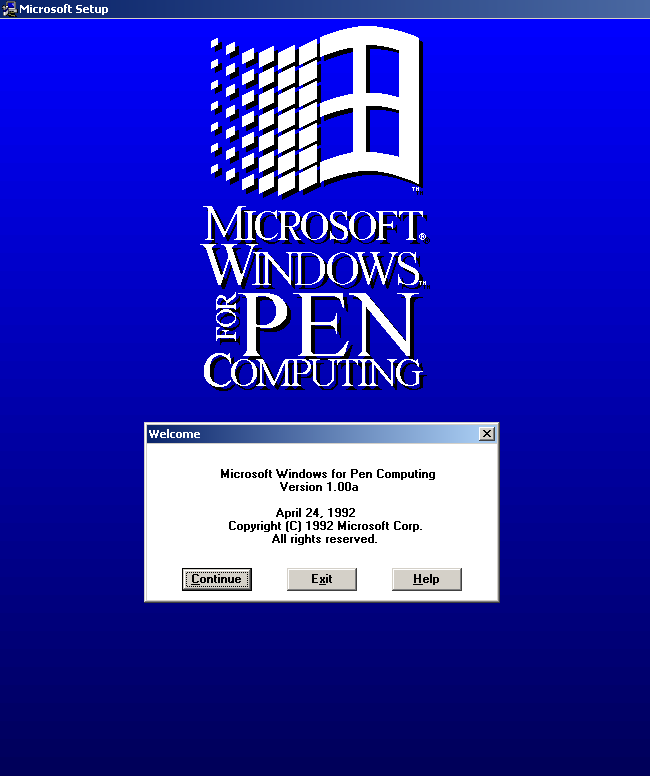

Ich persönlich habe den T200CS neu aufgesetzt, DOS 6.22 -> Win. 3.1 ->WinPen. Ich bin nicht 100% sicher, aber ich meine, dass ich Original Treiber und Disketten habe und die auch gesichert habe, zumindest der Displaytreiber war sehr wichtig. Aber wie gesagt, ich muss es mir genau anschauen, ich habe 138 verschiedene Toshiba Geräte und kann mir leder nicht alles merken.
Ich versuche Dir die Dateien hier abzulegen.
Ich würde WinPen neu drüber laufen lassen, die englische Version findest Du auf Winworld.
Windows for Pen Computing 1.xThe Windows for Pen Computing add-on adds pen input capabilities through drivers, a virtual keyboard and handwriting input.winworldpc.comAuf dem Tablet sollte Cardware instaliert sein, also solltest Du bequem WinPen von der CF Karte instalieren können.
Oder aber stylisch vom Diskettenlaufwerk, falls der Riemen noch hält - falls es noch das Originallaufwerk ist, steckt da ein Citizen V9DA drin - ein neuer Riemen kostet ca. 8€.
