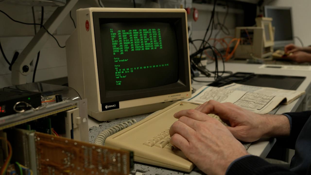

Abendschau - Der Süden: Uni Neubiberg: Als Büro und Kinderzimmer digital wurden - hier anschauenWer die Begriffe Floppy, autoexec.bat, DOS und 386er noch kennt, der kann an der Uni in Neubiberg in Nostalgie baden, für alle anderen ist es eine spannende…www.ardmediathek.de
Wir sind nach langer Zeit wieder im Fernsehen mit unserem Projekt.
