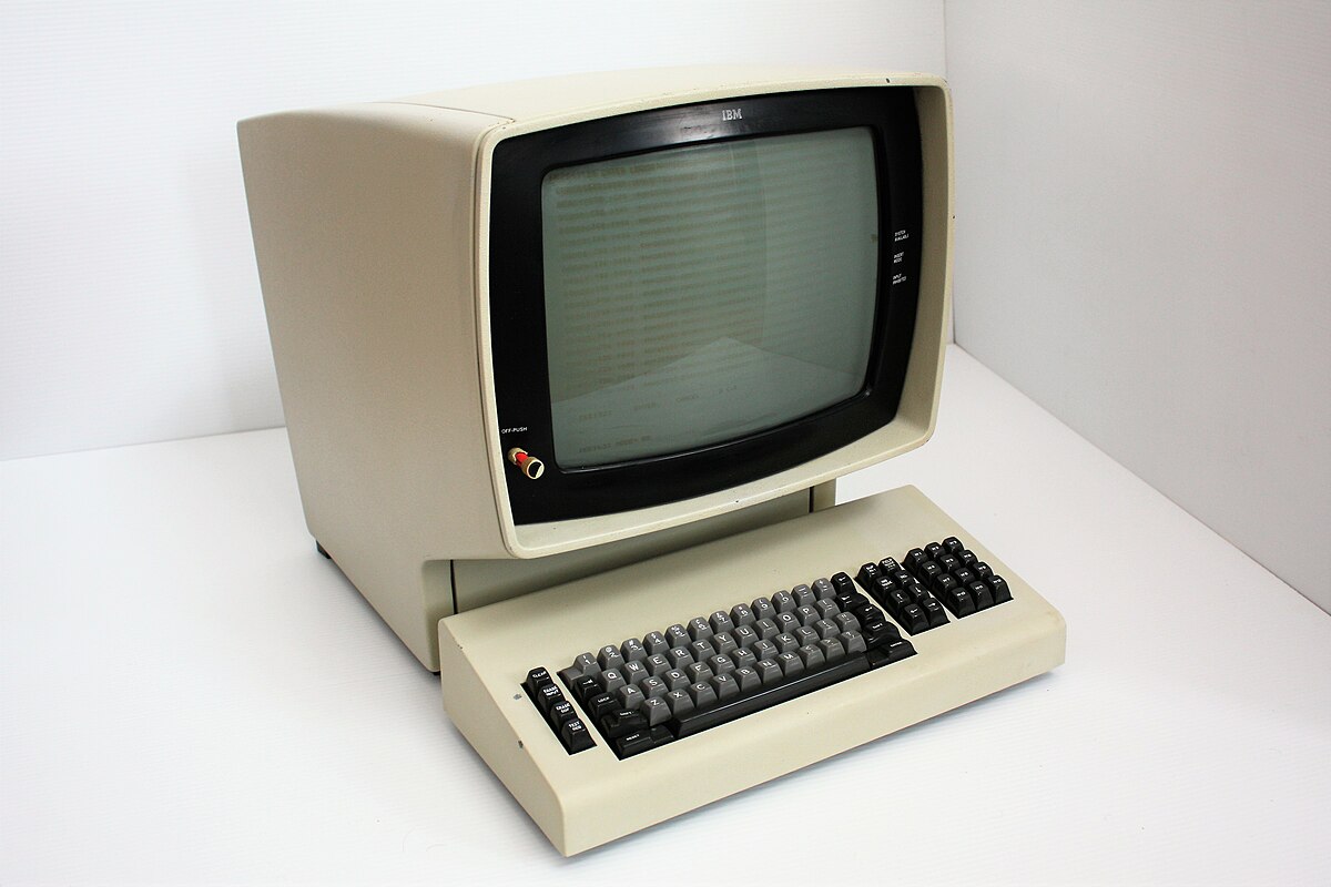

Wie schon in den vorigen Beiträgen beschrieben ist das C270 von Courier Terminal Systems in (Tempe) Phoenix Arizona (1528 West 17th Street,Tempe Arizona) hergestellt und von ITT unter dem Label 3280 weltweit vertrieben.
Die Farbgebung des C270 Terminal war Elfenbeinfarbig und Antrazith, die 3280 waren Weiß und Blau (Tastenkappen).
Das 3280 Terminal gab es in zwei verschiedenen Varianten: Original 3280 benötigte einen Clustercontroller ITT 3281 (RTC Remote Terminal Controller, V24 BSC), ITT3282 (LTC Local Terminal Controller für den IBM /360, /370 Local Channel mit 20 oder 24 Pin Bus/Tag Kabel und Non SNA Protocoll). Es gab auch einen sogenannten „Stand Alone „ 3284 mit eingebautem RTC (wurde sehr häufig in kleinen Außenstellen oder Büros eingesetzt (Eine Große ehemalige Deutsche Reisebürokette hatte davon reichlich im Einsatz)). Alle diese Varianten arbeiteten intern mit ASCII Code welcher im RTC/LTC in den IBM EBCDIC Code umgesetzt wurde. Das abgebildete Gerät ist ein sogenanntes Model II mit 8008 Prozessor und mit 80 Zeichen mal 24 Zeilen. Die Model II und III waren jenseitsmäß schwer wegen des Linarnetzteils mit großem Trafo und der Schweren Bildröhre. Die später wurden die Model III und Model IV mit Schaltnetzteil versorgt. Die Model IV hatten auch nur noch 1 großes Logic Board.
Eine weitere Abart welche später kam waren die sogenannten „Plug Compatiblen“ auf „Model III“ Basis welche direkt an IBM Clustercontroller und den IBM Hosts wie der 4300 Serie funktionierten. Intern wurde EBCDIC Code und ein 8080 Prozessor verwendet.
Alle diese Terminals wurden mit RG62 (93Ohm) Koaxkabel verkabelt .
Der schon erwähnte VTLC (Virtual terminal Line Controller) war eine Spezialvariante des LTC welcher zusätzlich zu den mögliche 32 Koax Terminals auch maximal 4 V24 BSC Leitungen zur Verfügung stellte (wurden im Host als Local Terminal definiert). Der VTLC wurde mit MAX 5 8080 Prozessoren ausgestattet und offline mit speziellem 8080 Macro Assembler konfiguriert. Der VTLC wurde mit einem oder 2 8“ Shugart SA800 Drives ausgeliefert und nach Konfiguration von einem Laufwerk geladen.

Es hat Screen-Rot und es geht nicht an, es geht wohl nicht an da ich nicht den richtigen Stecker habe, habe es trotzdem versucht mit einer anderen Variante, das Terminal tat nichts, keine Lichter keine Smokeshow
Nein, meine Frage ist ob jedes Terminal das ein Koax-Interface hat auch mit jedem Mainframe verbinden kann, kenne mich da überhaupt nicht aus
Es gab verschiedene System/360-kompatible Systeme (Amdahl, Siemens), aber in den Details der Peripherie dann auch durchaus Unterschiede. An erster Stelle steht aber ohnehin der Cluster Controller, der mit dem Terminal zurechtkommen muss. Es würde sich vielleicht lohnen, Dein ITT 270 mal mit dem Coax-Interface von Andrew Kay zu testen - Vielleicht funktioniert das ja einfach so.
Das Terminal hat Screen-Rot uvm. (negativ)
Ich würden den gerne entfernen aber darf es noch nicht (siehe Alter
Bin stehts am versuchen von Reparaturen aber es ist schwer, bisher 1 Sicherung ausgetauscht und Brandschaden? gefunden, vorallem die 40Kg![]()
Um ein 3270-kompatibles Terminal betreiben zu können, brauchst Du einen Cluster Controller (3174) und einen Mainframe, mit dem der Cluster Controller spricht. Es gibt auch eine moderne Emulationshardware (https://github.com/lowobservable/coax bzw. https://github.com/hanshuebner/coax) die mit Hercules funktioniert. Für Linux- und ähnliche Systeme eignen sich 3270-Terminals nicht.
