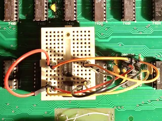

Ein erster Versuch mit UM6502A und raushängendem Pin3 war negativ.
Der schnelle 8032 Startsound kommt, aber kein 8032 Startscreen.
Mit einem mos6502A waren sogar nur die ersten Piepse des Startsoundhörbar.
Also vermutlich passt das Timing mit Phi2 statt Phi0 nicht perfekt...
Kommt denn das das 'Taskmanager'-Menü?
Was für RAMs sind drin?
Ich meine solche Probleme mal mit DDR-RAMs beobachtet zu haben.
Fehler gefunden. Der 74123 scheint nicht mehr richtig zu funktionieren und dann war es wohl Glücksache, ob der Reset ausreichend verzögert wird.
PS: Ich hab hier SN84LS123 - ist das ein Fehldruck??? Oder gab es die wirklich???
