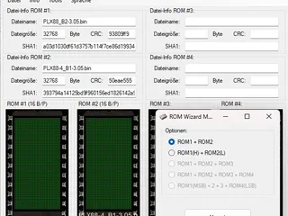

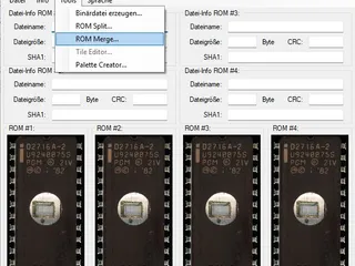

Vorher zusammenkopieren geht auch mit jedem einfachen Texteditor.
Oder mit dem ROM-Wizard... da kann man sich's auch gleich ansehen.
Beide Teildateien einlesen und mit Tools-Merge beliebig kombinieren.
Auswahl der Zusammenbauoptionen:
