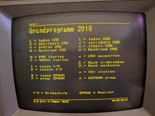

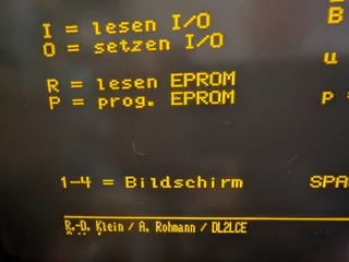

habe bei meinen neu gebauten NKC ein Zeilen Problem.
Zwei Zeilen die nach Oben gehören werden unten angezeigt.
Habe hier eine GDP64HS.
Vielleicht jemand eine Idee was es sein könnte ?

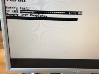

Moin und Hallo,
mit wurde ein 1040STE angeboten (Kleinanzeigen) und habe diese Bilder erhalten.
Was mir ein wenig komisch vorkommt, dass die F-Tasten einseitig runter hängen und wie ich es sehe hat der STE ein Speicher Problem.
Oder sehe ich das falsch ?
