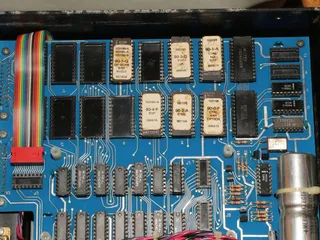

AT29C256 ist ein Flash-EPROM, die gibt es auch mit 70ns...
Ich glaube, ich frage demnächst erst mal hier, bevor ich wieder Geld zum Fenster rauswerfe.
Immer eine gute Idee! Und vielleicht nicht ganz so viele Baustellen gleichzeitig anfangen...
Oder die schnellen 45/55ns-EPROMs von Cypress im schmalen CERDIP-Gehäuse...

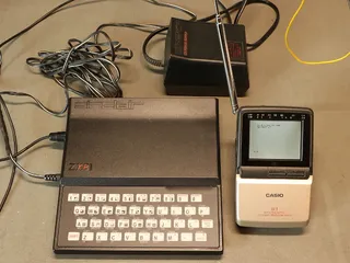

Wie speist du das Signal ein? Einfach Mitte RF-Buchse über Kroko-Klemme an Antenne?
Einfach das Antennenkabel mit Krokoklemme an die Antenne reicht.
Ein hübscher kleiner Casio LCT-TV mit standesgemäßer RF-Quelle...

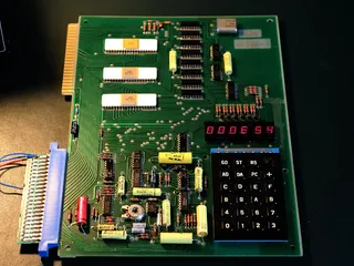

6502 - 47. Woche 1975 (mit ROR Bug)
Und erstaunlicher Weise jünger: 4004 Ende der 70er, vermutlich 1979, ich kann die Datecodes nicht interpretieren. Der Prolog funktioniert noch.

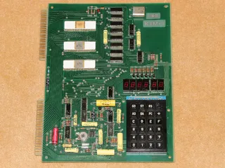

Ja, sehen völlig O.K. aus.
Im Micro-Professor scheinen die CPUs zu laufen.

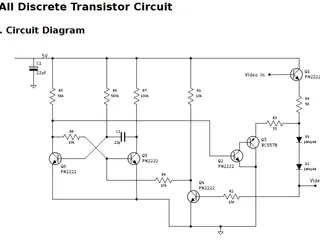

dann liegt die Frequenz des Signals im zweistelligen Kiloherz Bereich
Das Videosignal liegt bandbreitenmäßig im zweistelligen Megahertzbereich.
Für die sichere Anpassung an ein 75Ohm Videokabel reicht ein Transistor.
Transistor Q1 macht das hier:
