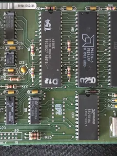

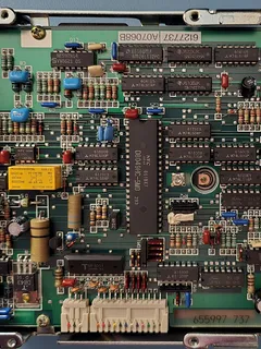

    ich bin durch einen glücklichen Zufall zu einem sehr schönen und fast komplett funktionstüchtigen IBM 5160 XT gekommen (1 Disketten-LW funktioniert bisher nicht).
    Darin verbaut ist außer den 2 5,25" Diskettenlaufwerken eine IBM WD25 TYPE 13 20MB MFM HDD an einem IBM 62X0786 Controller (XEBEC). Funktioniert soweit alles.
    Jetzt würde ich gerne zusätzlich eine XT-IDE mit CF-Karte einbauen, von dieser booten, den Inhalt der IBM-HDD sichern und dann ein wenig Software auf die IBM-Platte übertragen. Ich habe leider bisher nicht herausfinden können, wie ich das an allen beteiligten Komponenten (Controller, HDD, XT-IDE,...?) zu konfigurieren habe und hoffe, Ihr könnt mir hier weiterhelfen.
    P.S.: Booten von XT-IDE ohne den IBM-HDD-Controller geht, booten von der IBM-HDD geht auch (auch wenn der XT-IDE gleichzeitig im System steckt, die CF-Karte funktioniert dann aber natürlich nicht)
    Ich hänge mal ein paar Fotos des Controllers und der IBM-Platte an den Post mit dran.
    Danke schonmal!

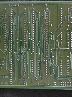

    zumindest wären genauere Bilder der betroffenen Stelle besser :)
    Hier sind jetzt Detailaufnahmen der betroffenen Stellen.
    Man sieht an einigen Stellen ganz gut, dass da Leiterbahnen weggefressen sind...
    Als nächstes zerlege ich den Mac mal komplett, versuche, das Metallgestell zu reinigen und wiederherzustellen und nehme mir mal das Analogboard vor. In der Zwischenzeit habe ich nicht mehr so viel Hoffnung für das Mainboard, zu viele Schäden, fürchte ich. Gibt es denn Chancen, einen Ersatz zu bekommen und wo (vor allem, ohne seine Nieren oder seinen Erstgeborenen verkaufen zu müssen)?
    ich habe vor einigen Wochen einen Mac Classic in unbekanntem Zustand geschenkt bekommen. Aus vielen Berichten wusste ich, dass häufige Fehler ausgelaufene Elkos und ausgelaufene Batterien sind. Daher habe ich gleich als erstes die Kiste aufgemacht, um den Zustand zu checken und die Batterie zu entfernen. Leider kam ich da zu spät (siehe Fotos).
    Ich wollte aber nicht so schnell aufgeben und habe mal gereinigt, was ich konnte, die Elkos getauscht, einen neuen Kristall eingebaut...
    Leider bisher alles erfolglos, beim Einschalten kommt (immerhin!) nur das Checkerboard. Doku ist schwer zu finden und so langsam übersteigt das Troubleshooting mein Skill-Level. Es sind ziemlich sicher auch noch einige Leiterbahnen defekt, teilweise kann ich nicht sehen, wo die hingegangen sind und wie gesagt, Doku und Schemata habe ich leider nicht.
    Gibt es hier jemanden, der mir weiterhelfen kann? Oder meint ihr, das ist nicht mehr reparabel?
