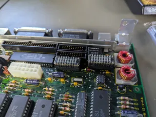

    Heute habe ich es endlich geschafft beide relevanten Filter auszulöten.
    Duchgemessen mit Ohmmeter zweigt, dass alle Filter 50 Ohm Durchgang haben, so wie sie sollen.
    Also auch den Kondensator gemessen: Gemessen zwischen Masse und jeweils einem Pin. Ist ein bisschen schwierig, weil man da ja immer noch 25Ohm seriell zum C hat und das Messgeraet damit keine brauchbaren Werte anzeigt. Aber man sieht Abweichungen zwischen den einzelnen Pfaden.
    Bei einem Filter haben fast alle ca 400pF gehabt, einer war nur so bei 350pF. Beim zweiten Filter waren 3 bei 400pF, einer bei 100pF und der Rest lag bei 1-3nF. Ich denke dieser Filter duerfte futsch sein.
    Ich wuerde dann gerne bei dem Kollegen aus den Niederlanden bestellen. RetroGuy, Willst du auch ein/mehrere 4er Exemplar? Und sonst noch jemand? Ich würde das zentral an mich schicken lassen Geld per PP einsammeln und dann per Brief an die Interessenten ausliefern. Bitte beachtet, dass die Pinleisten da nicht mit dabei sind.
    EDIT: wichtiger Nachtrag: Nach Entfernen der beiden Filter funktioniert der Rechner wieder (nur das Diskettenlaufwerk geht natürlich nicht mehr) :)

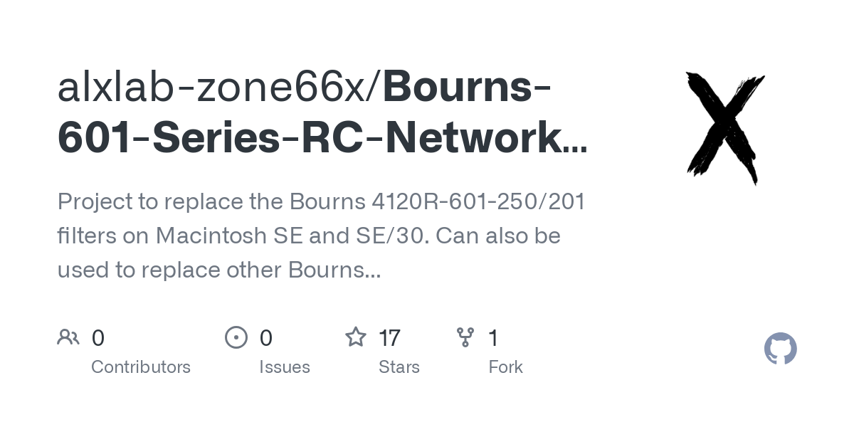

    Laut 68kmla könnten es auch die Bourns-Filter sein, da hab ich mich aber nicht wirklcih eingelesen.
    Oh, interessant. Haettest Du einen link zu 68kmla wo das besprochen wird?

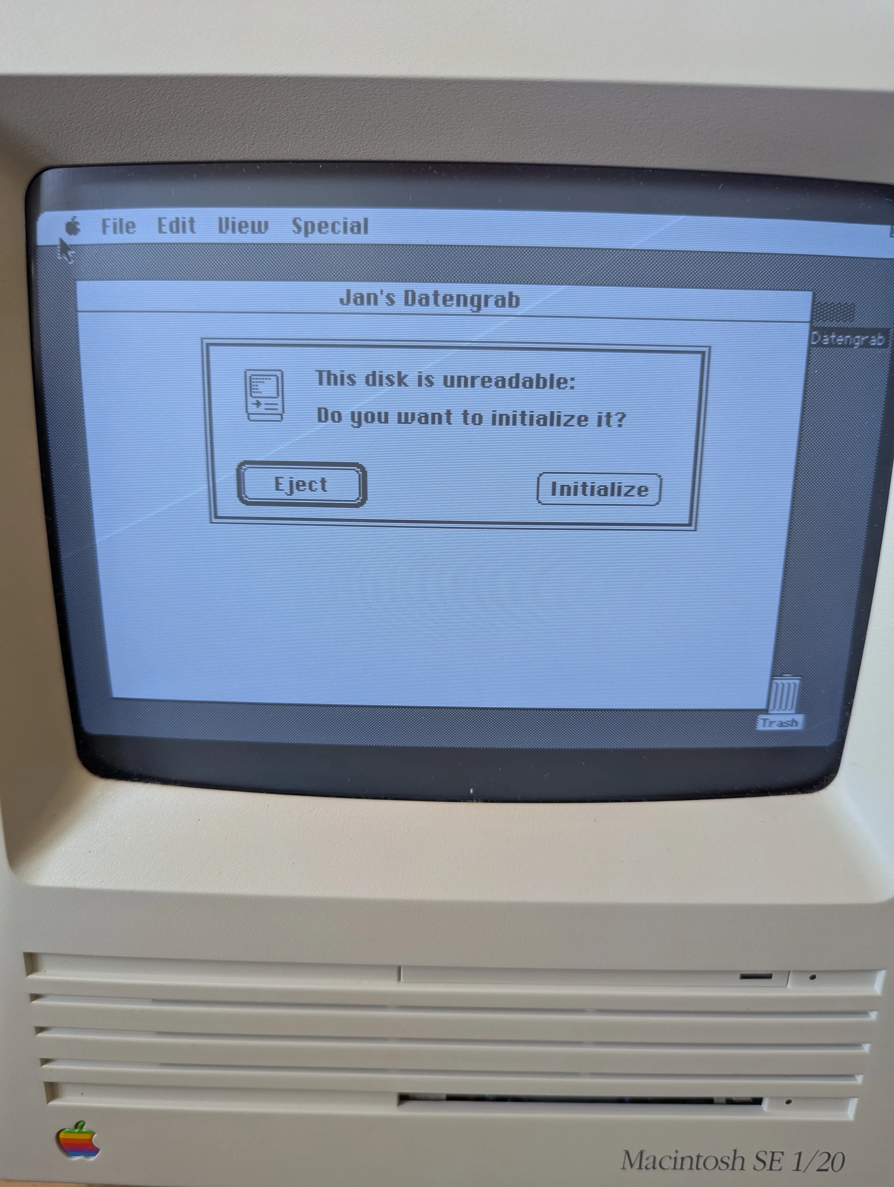

    Hast Du mal versucht, den Macintosh über Diskette zu booten? Ist die Fehlermeldung dann dieselbe?
    Hmm, ok, wie ich bereits erwähnte - ich bin was MACs angeht der totale Noob. Ich habe da eine Menge Disketten mit dabei - welche suche ich denn um davon zu booten? Und wie boote ich dann davon?
    Ich habe da so eine Wilkommen Diskette gefunden. Wenn ich die beim Start einlege wirft er sie mir wieder aus und bootet von der Platte.
    Mir ist auch aufgefallen, dass wenn ich bei der Meldung EJECT drücke, er der Reihe nach alle Laufwerke anmeckert: Erst die Platte (Pfeil zeigt auf den oberen Schlitz), dann die Diskette (Pfeil zeigt auf den unteren Schlitz) und dann ein nicht vorhandenes externes Laufwerk (auf dem Bild zur Fehlermeldung erscheint ein externes Laufwerk und ein Pfeil, der darazuf zeigt). Dann geht es wieder mit der Festplatte weiter.

    Das Gerät ist gut gepflegt. Der Kollege, der es mir vermacht hat, sagte, dass Folgendes bisher damit geschehen ist: RAM Upgrade auf 4 MB, Festplatte Upgrade auf 40 MB. Dann hatte er die Batterie zuletzt gewechselt, und danach lief das Gerät auch noch einwandfrei. Kurz danach hat es aber plötzlich einen Fehler bekommen. Es wird bis in den Desktop gebootet, aber dann kommt folgende Meldung:
    Die Meldung kommt immer wieder und man bekommt sie nicht weg. Daher ist das Gerät nun unbedienbar und lässt sich auch nicht mehr regulär runter fahren.
