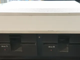

Vorher war das wahrlich kein Schmuckstück:
Respekt!
Ist wirklich ein Schmuckstück geworden.
Ich weiß ja, wie die vorher ausgesehen hat.

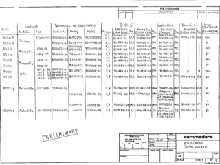

Sieh Dir doch mal die Tabelle an. Da stehen die Laufwerkstypen und die passenden Analogplatinen drin.
Die Analogplatine ist exakt gleich, die hat bei beiden vier Anschlüsse für Leseköpfe
Es gab auch eine 8050-Analogplatine für einseitige Laufwerke. Die Kopfstecker waren bei dieser einreihig.
Oh, krass. Meine beiden Laufwerke haben die doppelreihige.
Kommt drauf an, welche Laufwerke verbaut sind.
Es gibt Tandon, MPI und 2 verschiedene Laufwerkstypen von Micropolis, alle jeweils einseitig (8050) oder zweiseitig (8250).
Dazu muß sowohl die Analogplatine, als auch das RRIOT-ROM passen.
Und zusätzlich gibt es ja auch noch die 8250LP.
Anbei die Übersicht, was wie zusammenpasst.
