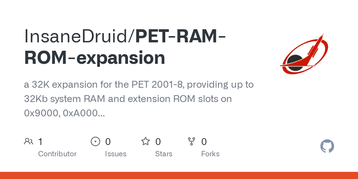

Fragen kann ich stellen diesbezueglich weiterhin ? Ich hab das mit Github noch nie gemacht.
Aber immer doch!
Die DataBecker (siehe anderer Thread) ist zeitlich auch soweit durchgelayoutet. Ich sollte mich mal an einen Prototypen machen.
Dank Heizungsumbauplanung im Elternhaus und eigener schrittweiser Umzug ist grade irgendwie alles voll mit real live Dingen.
Also ich selber habe nur die eine, aber eine Sammelbestellung neuer Platinen anzuleiern kann ich mir gut vorstellen. Waren ja noch ein paar Interessenten. Evtl gleich die mit dem GAL statt des Proms?
Einen EF9365 hab ich auch übrig.
Wäre halt die Frage wie man das mit den Komponenten macht. Ob die jeder selber sourced oder nur in Teilen versucht wird, was zu sammeln.
Aufbauen an sich könnte ich übernehmen, wenns nicht gerade 100 Stück sind xD
