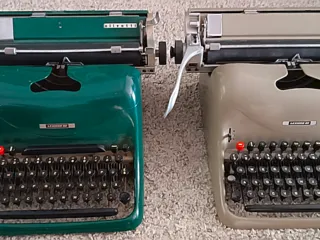

Mal wieder was aus der Abteilung Eisenklotz: Die graubraune Lexikon 80 habe ich schon länger, in Grün habe ich die noch nie zuvor gesehen, hab ich heute aus dem Paketshop abgeholt. Die Farbe scheint original zu sein, aber wohl sehr selten, ich erkundige mich gerade bei meinen italienischen Kontakten, ob die mehr darüber wissen.
Edit: Habe inzwischen mehrfach Feedback aus Italien bekommen: Die Farbe gabs wirklich, hab schon Angebote bekommen, aber nein. Endlich habe ich auch mal eine Rarität... Nein, es ist nicht die erste Rarirät. aber schon was besondere, 99,99% der Lexikon 80 sind so graubraun wie die rechts. Ob echt oder nicht, erkennt man übrigens meistens, wenn man ins Innere des Gehäuses schaut, vor allem in den schmalen Rahmen rund um die Tastatur und hinter die Papierführung. Dort darf es keine anderen Farben geben wie Außen. Die Mühe, die Innenseite auch zu behandeln, macht sich wohl kein Fälscher.

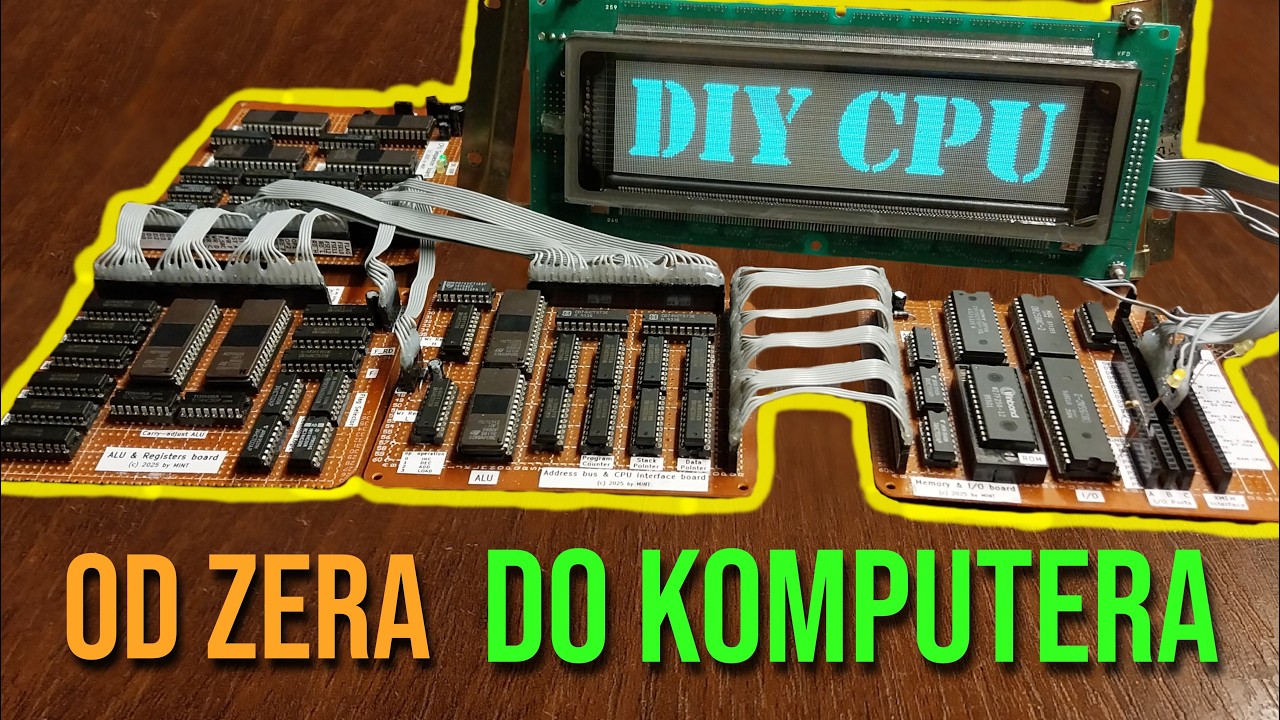

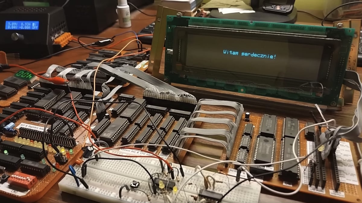

Schonmal eine CPU aus Eproms gebaut?

Den Saal-füllenden Prototypen finde ich klasse.

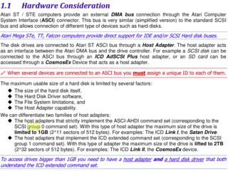

Seite 989: Bei ACSI ist der Command Descriptor Block 6 Bytes lang, macht 21 Bits logische Block Adresse
221 * 512 Bytes = 1.073.741.824 Bytes = 1 GB .
Hinten im TT-Kapitel zu desssen SCSI-Port werden auch 8 und 10 Bytes CDB mit 32 Bit LBA beschrieben.
10 und 12 Bytes -> 4 Bytes -> 32 Bit -> 2TB
Könnte ja Atari-spezifisch sein? Seagate sollte es wissen... https://www.seagate.com/files/staticfi…/100293068j.pdf
Ist es aber nicht, Seagate hat quasi genau die selben Tabellen in der PDF, nur dass es da jetzt auch 16 Byte CDB und Variable Length CDB für noch mehr adressierbare logische Blöcke gibt, man denke an heutige SAS-Platten im 2-stelligen Terrabyte-Bereich, oder an SAN-Lösungen, die immer noch (i)SCSI sprechen, selbst auf ganz anderen Kabeln (SAS, Fibrechannel, iSCSI, ...)

Jetzt sehe ich aber, dass sich die meiste Literatur um ACSI einen etwas in die Nesseln setzt. Es geht hier nicht um SCSI-1 und SCSI-2 sondern um die Befehlsgruppen. Auf ACSI sind eigentlich nur Befehle der Gruppe 0 spezifiziert, so hat das Atari offensichtlich limitiert und festgeschrieben. 1 GB wird ja schon reichen... Und dementsprechend übersetzen die Atari-Hostadapter und auch viele andere nur Gruppe 0 Befehle auf SCSI. Erst ICD hat es geschafft, auch Gruppe-1 Befehle durch zu lassen. Hier eine Moderne Doku, die das klar stellt.
https://joo.kie.sk/wp-content/uploads/2013/05/Atari_HD_File_Sytem_Reference_Guide.pdf
