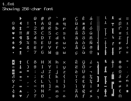

    Ich habe es hingekriegt aus der ASCII-Datei t.fnt.psftx, ein PNG aus dem Font zu erstellen.
    Die Source habe ich diese genommen: https://www.zap.org.au/projects/conso…-39/t.fnt.psftx
    Für OpenGL würde dies schon reichen.
    Was ich festgestellt habe, die Zahlen und Buchstaben sind 8 Pixel breit, meistens sind diese nur 7, sodas immer eine Spalte zwischen den Zeichen Frei ist. Somit wird das VGA-Format 16x9 voll ausgenutzt.

    Ich konnte es nicht lassen und habe es mal versucht zu coden.
    Im Anhang mal das erste Ergebnis.
    Die bin läuft erstmal nur unter Linux.
