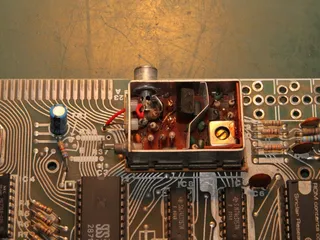

Welchen Vorteil bringt die Zusatzplatine gegenüber der direkten Verlötung des Videosignals?
Ich erinnere mich, mal gelesen zu haben, dass die ULA, die das Composit-Signal an den TV-Modulator schickt, gerne kaputt geht, wenn dieses Signal zu niederohmig belastet wird, da sollte immer ein Videoverstärker zwischengeschaltet sein. Der ZX-80 hat keine ULA, da iat alles noch diskret und leistungsstark...
Da hat mal jemand verschiedene Adaptionen vorgestellt: http://zx.zigg.net/misc-projects/ZX81_Video_Conditioning.pdf
Ich habe den Modulator geöffnet und den Composit Ausgang direkt auf den Ausgangsstecker gelötet. Ist einfach und man sieht es von Außen nicht. Was müsst ihr alle brachial auf den alten Platinen rumlöten?
War zwar ein ZX-80, sollte aber beim 81er ebenso unauffällig machbar sein.
Der Vorteil: man kann es mit wenig Aufwand ohne Beschädigung rückgängig machen!

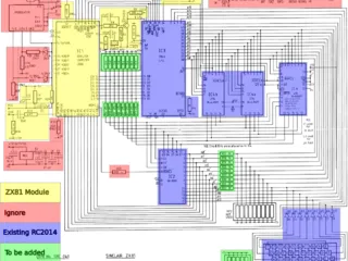

Hier ist der Plan vom ZX-81
Und was misst du an Pin 39,
fanhistorie Du weißt schon, dass du da den Schaltplan eines Sinclair Spectrum rausgekramt hast und der TO von einem ZX-81 redet? Oder hab ich was übersehen?
