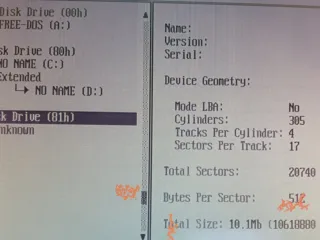

    bei Simatic sind oder waren zum Teil Lizenzen in einer Versteckten Partition. Vielleicht ist das die 10mb Partition.

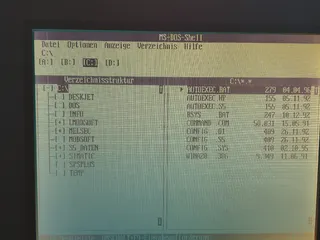

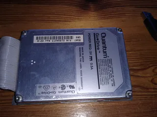

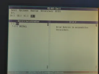

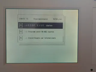

    ich klink mich hier mal ein. Hab das selbe Problem. Es handelt sich um eine 80MB 2,5" HD.
    Ich hab zwei der Geräte - auf dem einen ist aber nur Mist und die Installationsdisketten sind hin. Zumindest eine. 1:1 Spiegelung wäre schön.

    Könntest du mir denn deine HD kopieren ?
    Ich bräuchte halt nen Clone wo S5 mit Lizenz drauf läuft.
    S7 muss nicht.
    Würde dir meine HD zukommen lassen.
    Wäre ein Versuch wert 🙂
    Auch wenn meine Kiste kein CD LW hat.
