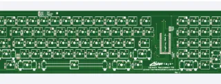

    Ich hatte für meinen Lisa-Clone auch mal einen 5er-Pack (wie üblich bei JLCPCB) dieser Tastaturersatz-Platinen bestellt (aber noch nicht ausprobiert):
    GitHub - RebeccaRGB/lisakeysplus: Modern replacement PCB for Apple Lisa keyboards
    Modern replacement PCB for Apple Lisa keyboards. Contribute to RebeccaRGB/lisakeysplus development by creating an account on GitHub.
    Wenn da Interesse besteht, einfach Bescheid geben...

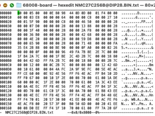

    Mit Disassembler würde ich im Code nach genau diesem Befehl suchen, oder einem Bitmuster, daß diesem ähnelt. Daraus könnte man ablesen, ob in diesem EPROM systematisch was gekippt ist.
    Erstmal sieht mir der Inhalt sehr sinnvoll aus. Wenn man sich z.B. Sprungziele von Unterprogrammaufrufen anschaut, dann ist die Instruktion vor dem Sprungziel ein RTS. Bis auf die letzten ungenutzten 0xff-Bytes (und die zwei bei 0xd6) sehe ich jetzt auch keine undefined opcodes.
    Es ist in der Tat erstaunlich, dass keinerlei Strings zu finden sind. Am Ende des ROMs sind ab Offset 0x7c72 mehr als 512 ungenutzte Bytes (0xff), da würde ich zumindest einen Copyright-Hinweis reinschreiben oder mich verewigen :).
    Das Board scheint einen dual UART zu haben (der MK68564), der mir so noch nicht untergekommen ist, mit Treibern für RS232-Pegel dahinter (die 1488/1489 und kompatiblen) – aber das heisst ja nicht, dass da auch ein Terminal oder so dranhing. Kann ja auch einfach eine Industriesteuerung sein, mit der nie ein Mensch interagieren musste.
    Ein einfacher Disassembler findet sich hier.
    Wenn man davon ausgeht, dass 0x000e8098 der Reset-Vektor ist und 0x000e8000 die Basisadresse des ROMs, dann sieht der Code ab Offset 0x98 im ROM nicht hundertprozentig falsch aus, wenn auch zumindest ungewöhnlich.
    Was mir auf Anhieb auffällt:
    • Üblicherweise startet 68k-Firmware mit dem Schreiben des SR, um u.a. Interrupts abzuschalten (MOVE #$2700,SR). Das fehlt hier.
    • Der ungültige Opcode an 0xd6 nach dem BSR, aber da wird wohl einfach versucht, die Adresse des PC auf den Stack zu bekommen, die dann bei 0xd8 wieder ausgelesen wird.

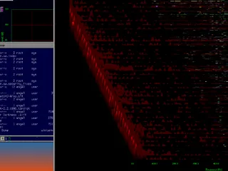

    Frage: Und Du hast einfach mit der Maus einen Rechtklick gemacht, um die anderen Funktionen zu erreichen?
    Ja genau, das hat bei Cspect auf Anhieb funktioniert, ich hatte es einfach von der Shell aus /usr/freeware/bin aufgerufen und konnte dann ein AIFF-File (auf einem Mac aus einem MP3 konvertiert, 16 bit Stereo samples) abspielen.
    Dafür läuft Spectrogram bei mir instabil und crasht öfter... evtl. liegt das aber auch daran, dass die O2 ein Speicherproblem (hoffentlich kein Problem mit dem Speichercontroller) hat, ich bekomme immer noch korrigierbare ECC-Fehler... wobei das System sonst stabil zu laufen scheint. Ich muss mal die zweite O2 aus dem Regal holen...
    Nach einigem Kampf mit IRIX (20 Jahre nicht benutzt, wie zum Teufel installiert man nochmal tardist-files... und komplett übersehen, dass du ne Anleitung mitgepostet hattest. Yikes!) und Rausfinden, welches AIFF-Format die O2 mag, läuft cspect bei mir, Maus und Tastatur funktionieren. Mieser Screenshot anbei, weil ich das SGI-Screenshot-Tool nicht verstehe :).
    Das Ganze auf einer R10k O2 mit IRIX 6.5(.30, glaub ich – uname -a sagt nur 6.5?). Die klingt sogar gut mit ihrem internen Lautsprecher.

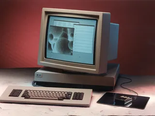

    zur 68010-basierten Sun 2/50 findet sich zwar jede Menge an technischer Dokumentation auf Bitsavers (wäre ein schönes Nachbauprojekt nach Lisa und Mac Plus...), aber ein paar Fragen bleiben offen. Leider habe ich noch nie eine 2/50 live gesehen (meine erste Sun ist eine 3/60, die ich 1992 bekommen hatte).
    Hat jemand von euch noch mit einer 2/50 gearbeitet oder besitzt gar eine? (Falls jemand eine übrig hat, hätte ich Interesse – aber das ist vermutlich eher illusorisch...)
    Ein paar Fragen, die sich mir so stellen:
    • Auf den recht wenigen Fotos im Netz sieht man die 2/50 einmal mit der von Sun 3 bekannten Tastatur und einmal mit einer älteren Tastatur (siehe angehängtes Foto aus einem Sun-Prospekt). Hat Sun die Tastatur irgendwann während der Lebensdauer der 2/50 umgestellt oder waren das eher spätere Upgrades oder gar Verwechslung mit einer 3/50?
    • In den Schaltplänen der 2/50 wird eine Bestückungsoption mit 64 kBit DRAMs angegeben, was insgesamt nur 1 MB ergibt (ohne VME RAM-Erweiterung). Ist die 2/50 tatsächlich mit der Konfiguration ausgeliefert worden – und wenn ja, welche SunOS-Version lief noch mit 1 MB?
    • Ebenso wird eine Konfiguration mit 12 MHz anstelle von 10 MHz 68010-CPU erwähnt. Ist diese jemals verfügbar gewesen?
    • Die 2/50 verfügt über einen DVMA (Direct Virtual Memory Access)-Controller für Ethernet und VME-Geräte (und Hauptspeicher-Refresh). Welchen Durchsatz hat eine 2/50 auf Ethernet und SCSI erreicht?
    • NetBSD unterstützt nur die Multibus-basierten Sun 2-Modelle (2/120 und 2/170), nicht aber die VME-basierten (2/50, 2/130 und 2/160). Leider wird die 2/50 auch von tme/nme und Brad Parkers emulator-sun-2 nicht emuliert. Oder hat jemand von euch zufällig 2/50-Support für NetBSD oder einen Emulator für das System gesehen?
    Auf jeden Fall scheint mir die 2/50 eine lustige kleine Maschine zu sein – wäre auch interessant, die Maschine mal mit einem AT&T 3B1/UnixPC zu vergleichen (der ist ebenfalls 68010-basiert)...
