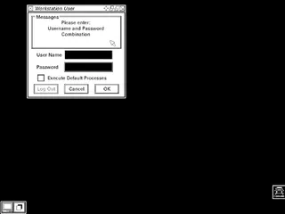

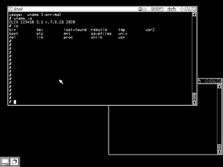

    Man kann bei den P70 auch normale PC Floppys einbauen. Ist zwar ein wenig gefummel, aber dann kannst du deinen ersten Rechner wieder richtig konfigurieren.
    Im Prinzip ist das CLIX OS ja ein UNIX und sollte per seriellem Terminal nutzbar sein. Die Frage ist nur, ob die Maschine das aktiviert hat. Ohne Tastatur und Monitor dürfte es sonst eher schwierig werden...
    Wer nur mal herumspielen möchte, kann auch zur MAME Emulation greifen ;)

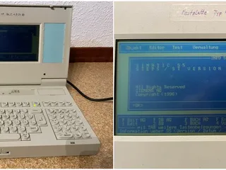

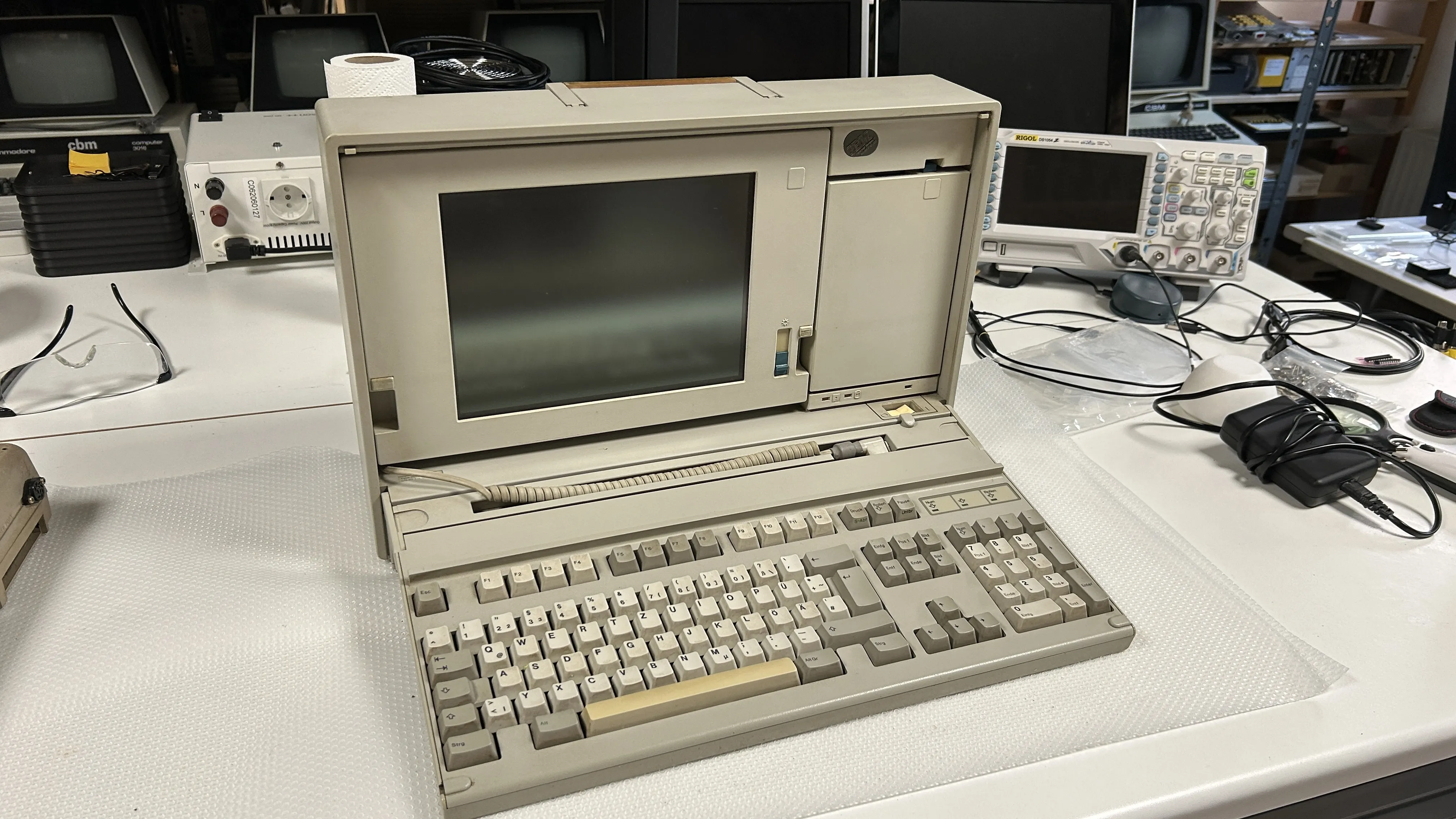

    Vorige Woche kam neben dem V86P auch noch das hier an:
    Natürlich auch hier kein Netzteil. Die Stromversorgung vom PG-710 Eco passt nicht, also musste ich wieder was basteln. Mit entsprechendem Adapter zeigte das Ding auch sofort ein Lebenszeichen und meckerte über die leere CMOS Batterie bzw. falschen BIOS Einstellungen. Nach Setzen der Einstellungen kam zunächst die Ernüchterung, da sowohl das Floppy Laufwerk alsauch die Festplatte den Dienst verweigerten. Heute habe ich die Festplatte geöffnet und die "verklebten" Köpfe gangbar gemacht. Schon startet das originale MS-DOS 3.3 STEP5 oder PCP/M-86 STEP5!

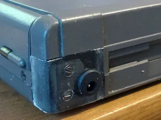

    Ich habe einen Victor V86p Laptop bekommen, natürlich mit defektem Akku und ohne Netzteil. Zudem fehlt der Akku-Deckel. Der Netzteilanschluss ist ein wenig seltsam, es handelt sich um einen 2x3 poligen Pfostenstecker. Der Einfachheit halber habe ich die defekten Akkus entfernt, eine Abdeckung für den Akkuschacht gebastelt und dort gleich einen Stromanschluss mit normaler Buchse angebracht. Natürlich kann man das Ding so nur am Netz (mit einem 8.4 Volt Netzteil) betreiben, aber immerhin läuft es problemlos:

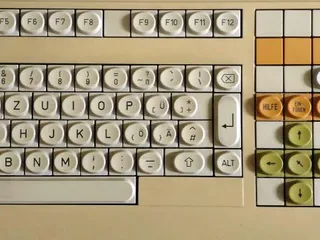

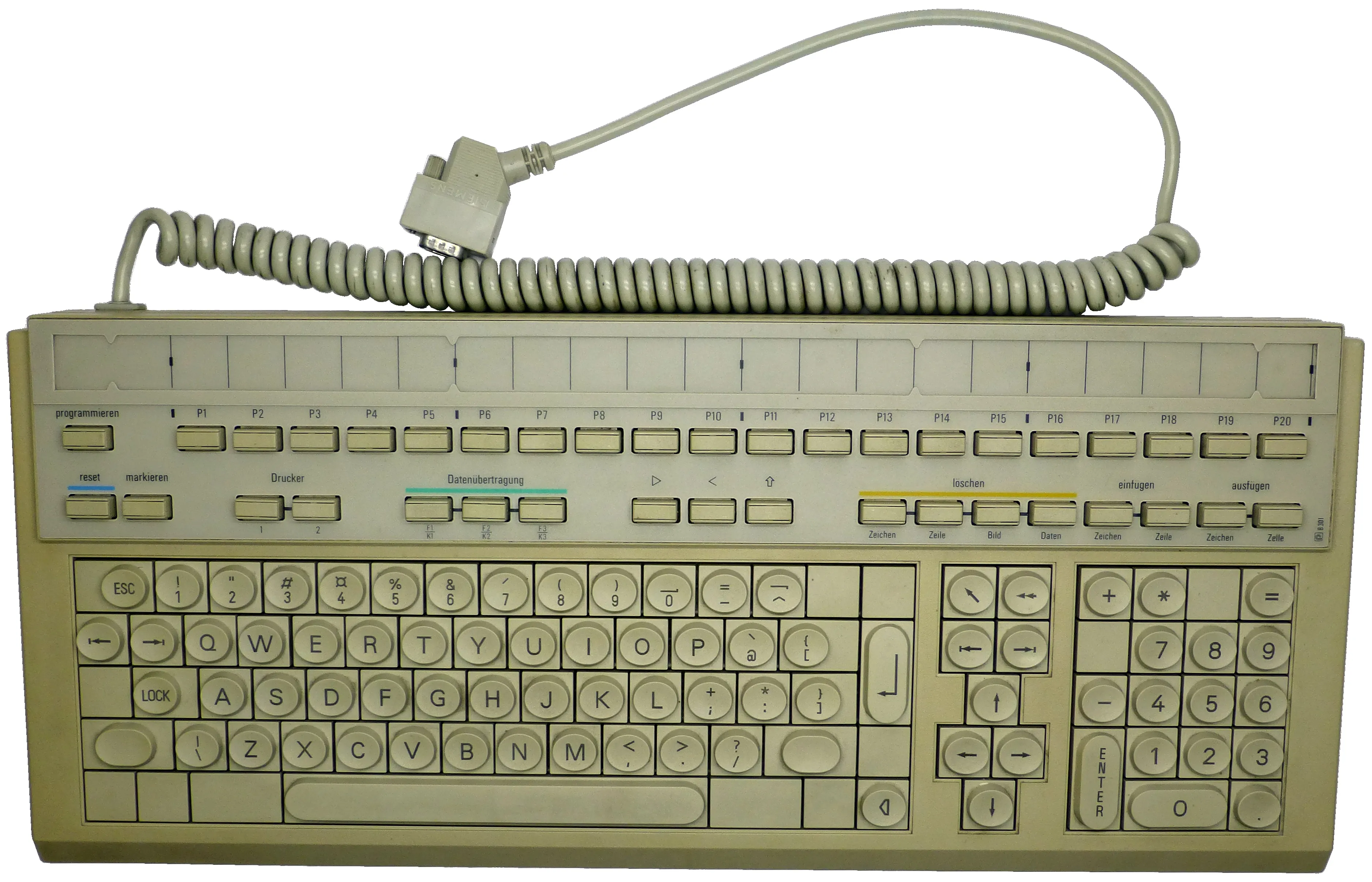

    Fällt euch an der Tastatur etwas auf?

    Die Tastenbelegung von Siemens war aber schon ziemlich willkürlich. Wieso gibt es beim Nummernblock nur 3 Grundrechnungsarten? :grübel:

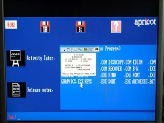

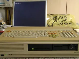

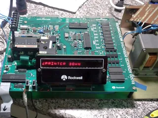

    Eigentlich ja nicht ganz mein Beuteschema, aber wenn der Kurs passt:
    Schöner Zustand, Dokumentation dabei. Das Netzteil ist aber teilweise lose, das Gerät gehört also erst einmal überprüft/überarbeitet. Noch habe ich keine Ahnung, ob das Board grundsätzlich funktionsfähig ist. Aber zumindest kann keine Batterie auslaufen und eine Sauerei verursachen...
    Schnell mal ein PC Netzteil angeschlossen und ... Spannung ... das Ding läuft!
    Die Drucker-Fehlermeldung ist natürlich den fehlenden 24V geschuldet.

    Hinsichtlich Tastatur-Layout: Unix erkennt meines Wissens nach die Ländercodes der Tastatur (eingesetzte Drahtbrücken) und passt sich automatisch an, sofern die Länder-Settings verfügbar sind. Aber ich denke dem BASIC musst du die Sprache beibringen, da habe ich jedenfalls auch nur englische Belegung "by default". Beim UCSD-p-System weiss ich es nicht, aber ich meine da gibt es im Normalfall auch nur QWERTY.
