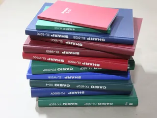

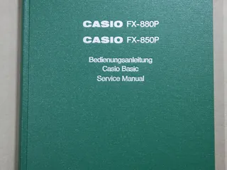

    Wie dieses Büchlein ist es bei mir ja auch der Grund, das ich dieses verstreute Wissen in einem eigenen gebundenen Buch zusammenfassen will.
    Mittlerweile werden es 4 Bücher in A4 mit unterschiedlichen Themen:
    1. Bedienungsanleitung, Spezifikationen, Service Manual, Varianten des 500er Linie, Sharp Timeline
    2. Laufwerk G:\, Techniker SW, Code + Beschreibung, interessante fremde Programme, eigene Programme
    3. Peripheriegeräte mit ihren BA, RAM-Cards
    4. Maschinensprache Programmierung, Zeichensätze, Tips und Tricks, Interessantes aus anderen Büchern
    5. Anbindung an den PC mittels verschiedener Programme bis Win11
    Da kommt Einiges zusammen. Leider werden es keine durchgängigen PDFs, sondern ausgedruckte Seiten und gebunden.
    Nur teilweise erstelle ich PDFs in Indesign um mehrere Bilder zu platzieren usw.

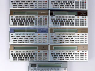

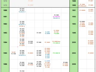

    Heute nach einigen Monaten Recherche und Sammelei wieder einmal die aktuelle Timeline der Sharp Pocket Welt.
    Sie ist wesentlich umfangreicher und geworden und umfasst nun 111 verschiedene Modelle.
    Wie unten geschrieben gibt es einige gleichlautende Modelle von Deutschland und Japan (z.B. PC-1475), die sich aber in der Beschriftung der Frontansicht und meist durch 3 weiteren jap. beschriftetenTasten unterscheiden. Diese wurden in der Liste nicht doppelt geführt. Normaler Weise unterschied Sharp per neuen Namen oder Namenszusatz "H" "K" für die japanische Version.
    Weitere Varianten gab es speziell für Firmen mit spezieller Software. Hier sind mir Einige bekannt, jedoch führen sie immer wieder auf die Standartmodelle zurück. Die 2 peppigen Varianten des PC-1246DB von KIKUICHI sind mit genannt.

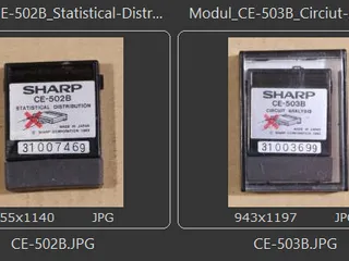

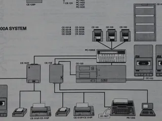

    Anbei ein paar Infos allgemein und Bilder meines Zubehörs und der Bücher und Flyer (ist aber nicht vollständig - hänge mit meinen Pockets bissel nach):

    Matthias und ich (Peter) wollen uns zur CC2025 ausgiebig mit dem CE-153 und deren Anwendung,
    sowie generell mit den umfangreichen Zubehör des Sharp PC-1500 näher beschäftigen. Das werden interessante Stunden.
    Falls Jemand damit Erfahrung (von früher) hat, ist er herzlich eingeladen.
    Dementsprechend wollen wir danach einen Artikel in der nächsten Load und auch hier, über die Möglichkeiten veröffentlichen.
