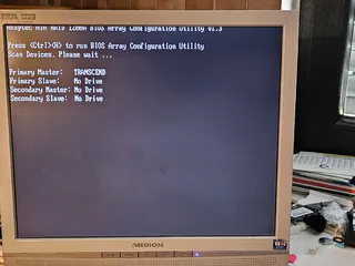

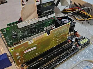

ein Versuchsaufbau mit einem Pentium I Board, ISA GraKa, dem Adaptec 1200A, CF Adapter sowie 128MB Transcend als Primary im Adaptec eingestellt funzt sofort. Win11 oder DOS6.22 booten.
Wissentlich hab ich auch die (parallel im IDE primary angeschlossene 6GB HDD) nicht im BIOS deaktiviert, sie nur auf "none" gesetzt.
Also sollte wohl auch zeitgleich eine zweite CF Card als Secondary im Adaptec funzen.
Dies schonmal als erste Information.

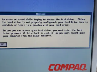

so, die 3 Disketten sind erstellt und funzen. Aber: zum Erstellen der bootpartition der CompaqHDD kommt Meldung:
(bald werd ich noch meschugge).
"Hard Drive Lock"?? What??
"Rekonfigurieren" von der setupDiskette wird nix, kann nur anzeigen, dass da eine HDD vorhanden ist.Habe es mit drei HDDs probiert, immer dasselbe.
Welche Voraussetzungen muss denn die HDD haben? (DOS-)formatiert? Ohne bootpartition / leer? Oder was?Nochmal Danke für eure Hilfe...

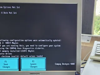

Die 3 disketten zum installieren von <F10> stammen von https:\\archive.org/details/diagnosticsdisk und sind nicht bootfähig. Hab' aber inzwischen setup#1 Diskette bootfähig gemacht auf einem DOS6.22 PC.

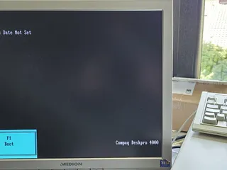

Nach kaltstart folgender Bildschirm:
<F1> gedrückt.
Dann folgendes bild:

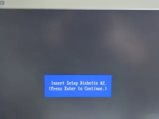

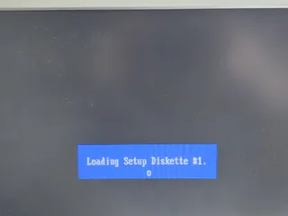

<F1> gedrückt. Pc startet von Diskette (immerhin DAS funzt jetzt). Folgt Bild:
Das sieht gut aus. Dann:
...und das war es .Diskette #2 wird nicht akzeptiert. Passiert gar nichts mehr.
Disketten sind nicht gelabeled, vlt ist DAS der Grund. Wie müssen sie gelabeled sein, wie die Struktur (Unterverzeichnis nötig?/.../...)
Es befindet sich nur eine Datei auf der setup #2 Diskette, eine *.zip.
Lg Eckhard
