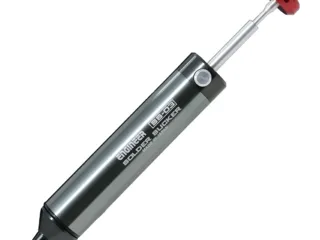

    Ich werde ja nicht müde, die Entlötpumpe SS-03 von Engineer zu empfehlen. Ich habe länger mit der ZD-915 gearbeitet, fand aber die lange Aufwärmzeit lästig und die Reinigung mühsam. Die SS-03 braucht auch Pflege, aber das geht fixer als bei den elektrischen Pumpen - zumal man nicht erst darauf warten muss, dass das Ding abgekühlt ist. Ausserdem ist die Silikonspitze auch ohne großen Druck dicht und sie reduziert daher die Gefahr, den Lötstopplack zu beschädigen.
    Meine Tipps:
    • Kein Knockoff-Produkt kaufen, sondern das Original
    • Ersatz-Silikonspitzen mitbestellen
    • Wenn die Pumpe schwergängig wird, reinigen und den O-Ring mit etwas Silikonfett schmieren
    • Kleine gebogene Lötspitze verwenden
    Ich habe schon hunderte Beine mit der SS-03 entlötet, auf eine billige Entlötstation werde ich nicht wieder zurückwechseln. Vielleicht kann ich mir irgendwann eine Weller oder eine Hakko leisten :)
