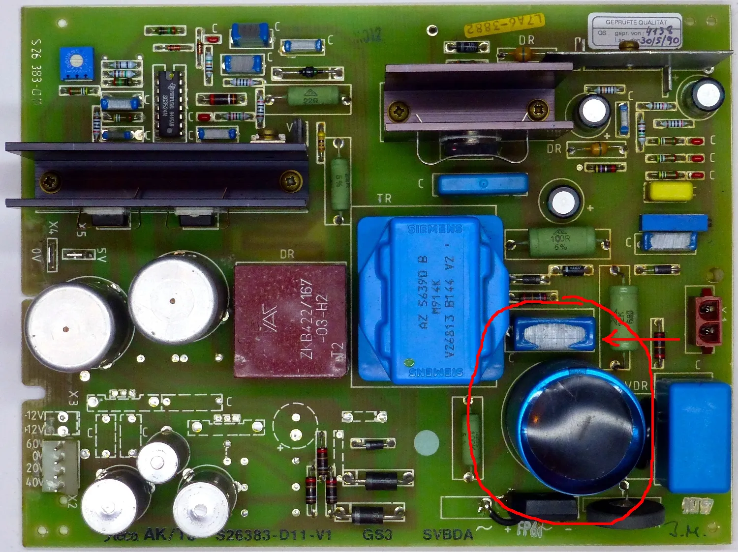

Das Thema erinnert mich an ein defektes Schaltnetzteilnetzteil in meinem 9780-Terminal, bei dem ein 1µF-Folien-Kondensator neben dem 400V Zwischkreis-Elko kaputt waren. Die betreffenden Kondensatoren sahen bei meinem Netzteil so aus:
Wenn du dir den Folien-Kondensator in der Höhe des roten Pfeils mal genauer ansiehst, wirst du einen dünnen Riss erkennen. Dort ist zwischendurch immer mal wieder ein Funke übergesprungen und hat dabei bei meinem Terminal immer die Sicherung im gleichen gekillt. Vielleicht hat dein Monitor ein ähnliches Problem - ohne das die Sicherung kaputt geht?Ein Bild habe ich noch nicht, aber ich denke nicht, das der Fehler etwas mit der Stromversorgung des gesamten Monitors zu tun hat, da beim Abschalten des Monitors per Hauptschalter sich die verbleibende Elektrische ladung in der Bildröhre sich, seitdem das Problemn aufgetreten ist, mit dem gleichen knacken entlädt, welches im Betrieb auch auftritt und für Ärger sorgt. Also ist das glaube ich nichts mit dem Netzteil, ich hab mir die Platine schon mal angeguckt und auf die Schnelle nichts verdächtiges gefunden.
