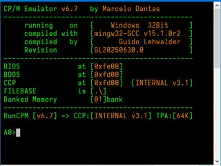

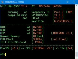

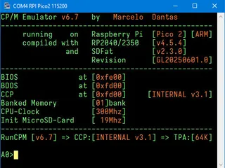

Hmm - teilweise scheinen andere User doch noch Probleme mit dem 25Mhz SD-Init zu haben?
(zu lange Kabel zum SD-Slot?)
Hier noch mal eine 19Mhz Version mit dem neuen RP2040 v2.2.2
Nun anstatt mit v9.2.0 ist folgendes Binary mit TDM-GCC-32 v10.3.0 compiliert
Mit der RP2040-Boardunterstuetzung v2.2.0 klappt der SD-Init nun auch wieder bei 25Mhz (anstatt 19Mhz).
Wobei mir der Zugriff nicht schneller vorkommt
Das .UF2-Binary dazu liegt nun auf GitHub und hier als Anhang
Also Rev-GL20220621 mit
- Internal CCP v2.4
- compiled with RP2040 v2.2.0
- SD-Init mit 25Mhz

Hallo Guido,
einfach mal eine positive Rückmeldung für das schöne Pico-RunCP/M-Projekt von mir.
Ich habe es ausprobiert und es läuft schön rund.
Und zu schnell ist es auch noch
Danke fuer die Rueckmeldung Freut mich immer sehr, wenn jemand Spass daran hat.
Von mir ist ja nur die "Umsetzung" auf den Pico (bzw. teilweise auch auf dem VGA32)
Das Original RunCPM Projekt war - vom Autor - nie darauf ausgelegt nur so schnell wie ein original Z80-Rechner zu sein.
Wobei "damals" als es auf dem Arduino DUE startete, war es ja auch noch nicht besonders schnell.
Erst jetzt mit Pico und ESP32 (ein neuer Teensy soll noch schneller sein) rennt einem das System davon
Mir persoenlich macht es mit diesem Speed erst Spass - auf einem Mikrocontroller - das gibt dann DOS-Feeling wie auf einem 486DX4/100
Langsamer bekommt man es durch viele Moeglichkeiten
- Pico runtertakten
- Bildschirmausgabe auf 9600 Baud
- Mhz fuer die SD-Karte runtertakten
oder gleich nen Arduino DUE nehmen
Fuer den Pico habe ich es umgesetzt auf dem Ansporn, dass sich RunCPM evtl. weiter verbreitet, wenn man ein Board unterstuetzt dass sehr bekannt und guenstig ist.
Die meisten am Anfang unterstuetzen Boards waren "damals" realitiv teuer fuer die Leistung
Aber so ein Pico (oder ein ESP-C3) sind heute NOCH guenstig, selbst mit dem SPI-SDCard-Modul.
Persoenlich wuerde ich mich ueber ein Bild Deines kleinen Systems freuen
Aber bei 250Mhz kommt mir der Pico langsamer vor als der 160Mhz ESP-C3-32S (RiscV-CPU).
Das merk ich beim Start von Wordstar V4 und beim Bildschirmaufbau/-Scrollen.

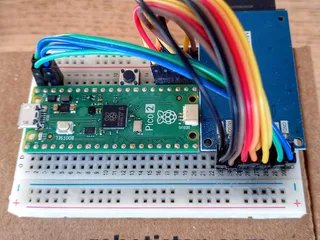

Heute kam der MiniSB-Port fuers BreadBoard, so konnte ich meinen ESP-C3_32S RunCPM-"Computer" umstellen vom MicroUSB-CH340-seriell-Port auf den native CDC-seriell-Port GPIO Pin 18 (USB-D-) und Pin 19 (USB-D+)
Aufgrund der "benoetigten Strommengen" musste ich ein paar 5V/GND Leitungen doppelt auslegen, denn ansonsten kommt es zu Lese-/Schreibfehlern bei der SD-Karte (BDOS-Error)
Im Moment ist es bei dieser Verkabelung stabil. Leider bietet der MiniUSB nur eine Pin-Reihe und nicht 2 wie bei dem SDCard-Adapter.
Der CDC-seriell Port hat den Vorteil, dass er beim ersten Strom sauber initialisert.
Beim MicroUSB (CH340) Port hatte ich beim ersten Strom immer die BootLoader-Meldungen und die ersten Ausgaben scheinbar in einer anderen Baudrate und somit Wirrwar auf dem Screen.

Heute auf Twitter gefunden - da hat jemand sich ein schones System gebaut aus "meinem"
RunCPM-Pico
Schoen, dass es genutzt wird
Da es "mein Kind" ist - fast schon ein Vatertagsgeschenk
Na - wer traut sich da rauf zu gehen?

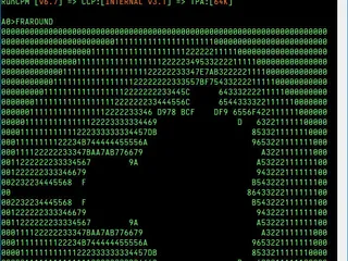

Damit die Sache möglichst "fair" bleibt, ist der Aufbau der Programme ziemlich gleich
..aber Du scheinst die Zeichen erst am Ende der Zeile auszugeben?
Hat mich erst gewundert gegen die BAS/PAS-Version bei mir.
