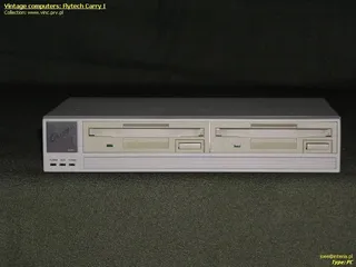

Carry I Mini 8088 Computer
  • Der von Stefan ist ein 286er.
    Der den du hast ist der gleiche wie der den ich habe. ein 8088er mit zwei Floppys.

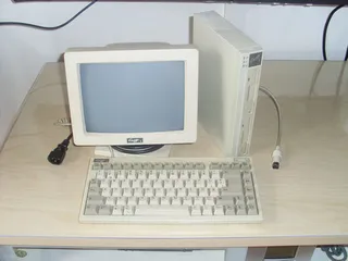

    Naja, was gibts da groß zu erzählen. Ist ein superniedlichkleiner XT-Klon mit zwei 720kB 3,5"-DD Diskettenlaufwerken, 640kB RAM und einem Multistandard-Grafikchip.
    Der Standardmonitor der dabei ist ist ein 7" TTL Monochrommonitor der am Carry in Hercules Monochrom betrieben wird.
    Das Gerät wurde nach unbestätigten Quellen gerne von Vertretern benutzt da er klein, leicht, kompakt ist, eine praktische Tragetasche dabei ist und er sich im Notfall über die Composite-Buchse am Heck auch mit einem beim Kunden vorhandenen Fernseher verbinden ließe.
    Um den Grafikchip von Hercules Monochrom auf CGA umzustellen befindet sich von vorne zugänglich ein Jumper. Einfach links vorne mit einem flachen Schraubendreher in die Aussparung zwischen Gehäuse und Frontblende drücken (nicht verkanten!) und die Blende nach vorne abziehen.
    Im CGA-Modus funktioniert dann auch die Composite-Buchse. Dafür kann man den Monochrommonitor dann nicht mehr benutzen. Aber einen TTL-Farbmonitor an der 9pol. Sub-D-Buchse.

    Zerlegen ist eigentlich relativ simpel. Schrauben raus und auseinanderziehen.
    Eine Festplatte lässt sich nicht einbauen. In dem Gerätchen geht es relativ eng zu, ISA-Slot ist keiner vorhanden. Ich mein, OK, prinzipiell ließen sich am Board sicherlich alle benötigten Signale abgreifen um extern einen Festplattencontroller inkl. Festplatte anschließen zu können. Allerdings würde das irgendwie das kompakte Design zunichte machen. Und durch zwei 720k-Floppys lässt es sich eigentlich auch ohne Festplatte relativ vernünftig arbeiten ;)
    Die einzige mir bekannte Maßnahme mit der man das Gerätchen ein wenig "aufpimpen" könnte wäre in dem man den 8088 auslötet (ja, der ist nicht gesockelt) und einen NEC V20 einlötet.
