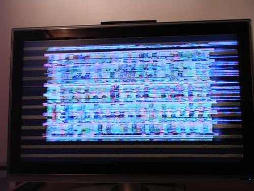

    Aber nochwas anderes, zum Bild von Jungsi. Seltsam streifig. Liegt das am TFT? Der drunterliegende Fehler mit den Klötzchen deutet auch auf PLA als eine mögliche Ursache hin.
    Andreas
