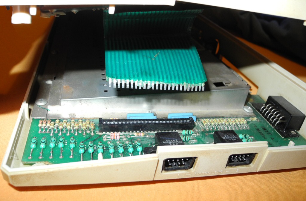

    Denke aber messen alleine reicht nicht, schau Dir mal den Anschluß mit dem Flachbandkabel an - ich habe das mit anderen Bildern aus dem Internet verglichen (z.B. hier: http://atariage.com/forums/topic/1…board-variants/ ) und da muss jemand an dem Flachbandkabel schon mal "gebastelt" haben...

    [imgwidth]http://www.z80.eu/images/atari800xl_keyboard.jpg[/imgwidth]

  • Ich sehe da nun nichts ungewöhnliches. Dieses Flachbandkabel ist eine bekannte Schwachstelle im Atari XL. Das bestimmte Tasten nicht funktionieren zeigt halt, dass nicht alle Kontakte gut sind, was ja kein Wunder ist, so wie das Kabel aussieht.
    Schaff Dir eine glatte Unterlage und glätte das Kabel und klebe von einer Seite Isolierband drüber, damit die Kontakte mehr Stabilität erhalten. Habe ich auch schon öfter gemacht. Reinigen der Kontakte schadet übrigens auch nie.
    Sollte das nicht helfen, kannst Du Dir auch einfach eine Stiftleiste an das Kabel löten. Passt einwandfrei, ist pottenhässlich, funktioniert aber astrein.

    Da mir das Gerät als "funktioniert einwandfrei" verkauft wurde, wollte ich da nichts weiter dran herumbasteln. Für den Preis (s.o.) hätte das Reparieren des Tastaturkabels eigentlich nicht nötig sein müssen, daher "Return to Sender" ....
