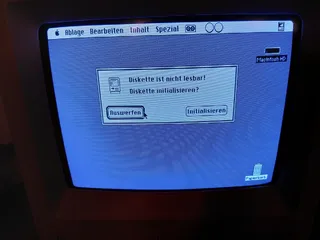

Jepp. Alle Varianten getestet. Auch ganz ohne Festplatte (abgesteckt), nur mit dem Diskettenlaufwerk gebootet kommt trotzdem die Meldung.
Hab auch das interne Floppy mal abgesteckt und nur mit dem BlueSCSI gebootet - gleiches Fehlerbild.
Kam gestern ganz plötzlich, nachdem der Rechner schon längere Zeit lief und immer wieder erfolgreich gebootet wurde. Evtl. die Elkos?
Hm ... gute Frage. Ich würde mal vermuten da ist etwas kaputt.
Ich bin da echt zu wenig Elektroniker. Könnte es auch sein, dass ein IC mit der Zeit zu heiß gelaufen ist und den Weg in die Unterwelt angetreten hat? Könnten Stromschwankungen ein solches Verhalten verursachen? Hast Du mal die Spannungen geprüft, die das Netzteil ausspuckt

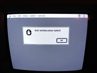

Ich klinke mich hier mal ein, weil ich mit meinem Mac SE 1/40 seit gestern exakt das gleiche Problem hab. PRAM resetten hat leider nichts gebracht.
Der Fehler kommt sowohl mit der internen Disk (Quantum 40MB) mit Mac OS6, aber auch mit unterschiedlichen MacOS 7.5.3 images und BlueSCSI, ja sogar wenn ich von Diskette boote.
Scheint also nicht so trivial zu sein. Mac lief bis dahin ohne Probleme.
Hast Du die interne Platte mal abgesteckt und versucht ohne die interne Platte zu booten?
Hast Du Systemdisketten von System 6 oder 7? Am besten dann die Diskette mit der Bezeichnung Dienstprogramme oder Tools im ausgeschalteten Zustand in das Diskettenlaufwerk des Macintsoh stecken und den Computer dann einschalten.
Ich weiß nur nicht ob Dich das letzten Endes weiter bringt. Ich habe so ein Verhalten noch nie erlebt. Kann schon sein, dass der einen Hau weg hat. Was auch noch eine Idee wäre: PRAM-Batterie entfernen und dann den Macintosh ohne Batterie einschalten und booten. Vielleicht steht auch irgendein Müll im PRAM, was den etwas durcheinander bringt. Aber alles nur Vermutungen. -
Hast Du mal versucht, den Macintosh über Diskette zu booten? Ist die Fehlermeldung dann dieselbe?
