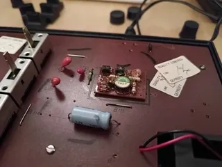

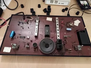

heute habe ich die Konsole mal auf demontiert und die Platine auf den OP-Tisch gelegt. Mit Oszi die Signale am IC kontrolliert. Und siehe da, Takt war sauber, Sync und Video Signale gehen raus, Audio gibt auch unregelmäßig Frequenzen im hörbaren Bereich, die dann auch am Lautsprecher zu messen waren.
Was war es also? Wahrscheinlich hat der TV das RF-Signal nicht erkannt (war zu faul, den Röhrenfernseher rauszukramen), und der Lautsprecher war tatsächlich defekt. Hab ihn gegen einen Mini-Lautsprecher ausgetauscht, der dann auch schön regelmäßig sein Ping-Pong von sich gab.
Als nächstes mal gesucht, wo die Videosignale und das Sync in den Modulator laufen. Das dann abgezapft und in einen Videomonitor eingespeist. Prompt war ein schönes Bild vom Spiel zu sehen.
Soweit, so gut. Dann wollte ich alles wieder zusammenschrauben und eine Leitung für das Videosignal rauslegen. Beim Einschalten war dann aber auf einmal sowohl Bild als auch Ton gestört. Mal fehlte das Spielfeld, mal war der Ball eine breite Linie, dann wurde kein Bildsignal erkannt. Auch nach Entfernen der Videoleitung war der Ton nach dem Einschalten gestört und fängt sich auch nur manchmal nach einem Reset.
Ich fürchte, da muß ich weitersuchen. Lötstellen hab ich schon nachgelötet. Ja, der Auswahlschalter ist etwas unsauber. Und die Kondensatoren werde ich wohl auf jeden Fall tauschen. Hoffe, ich kriege das wieder hin.
Und ja, diese alten Konsolen haben ihren Reiz. Ich fürchte, ich muß mich demnächst noch auf die Jagd nach einer VC 4000 machen - und Spielemodulen.
