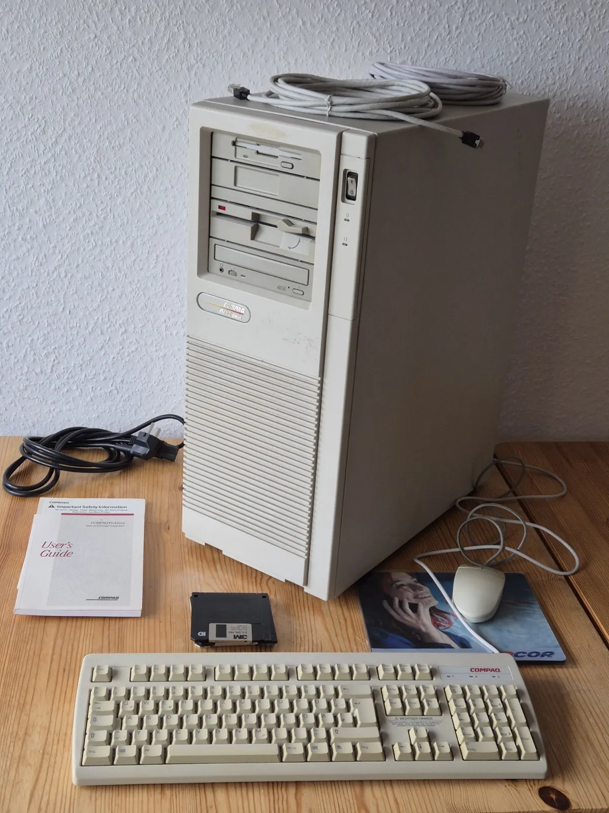

Hatte ich kürzlich bei Ebay ersteigern können, die Abholung war gestern in FFM. Der Verkäufer stellte sich als Sammler und sehr netter Kontakt heraus ( https://computermuseum.wordpress.com/ ) und wir konnten uns bei der Abholung trotz Hitze noch etwa 1 Stunde für ein Gespräch zusammensetzen.
Prosignia 486/33 mit Overdrive Upgrade und NT 4.0
Und auch voll funktionsfähig (war upgegradet auf 120mhz und 160mb RAM), hier im Harz (Lautenthal) gefunden:
Wenn du Fragen zum Prosignia hast, nur zu. Ich habe zwei der Geräte.
Das war der zweite "Server" von Compaq, nach dem Systempro. Der erste Proliant, war nur ein SCSI Enclosure.
Auch sehr nett der Wangtek Streamer mit der originalen Compaq Blende, auch wenn das Antriebsrad inzwischen wohl zerbröselt oder zerflossen ist. -

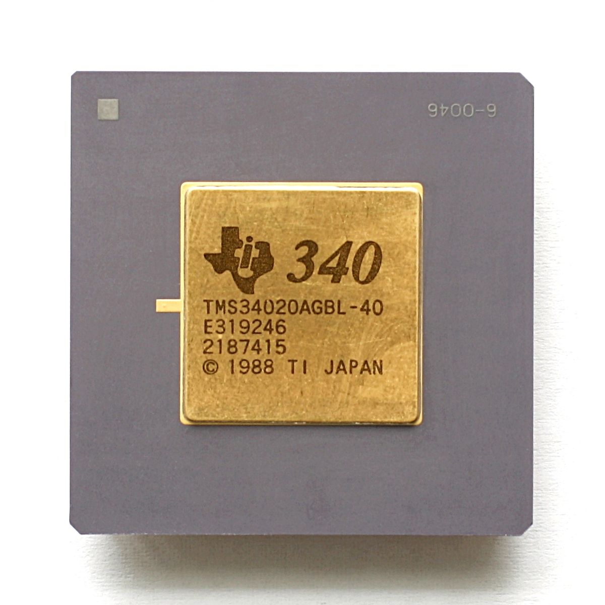

Sind das nicht klassische TIGA Grafikprozessoren?
Texas Instruments Graphics Architecture – Wikipediade.wikipedia.org -
