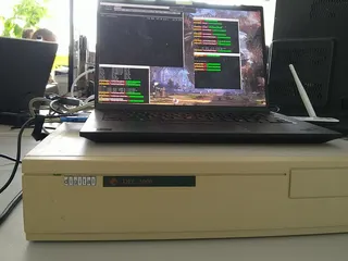

DEC3000 - NetBSD über Netzwerk installiert. Wird heute fortgesetzt mit dem Einbau einer BlueSCSI Platine.

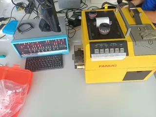

FANUC Lochstreifenleser/stanzer an AltairMini. Wir sind in der Zeit 50 Jahre zurück gereist und haben Altair Basic via Lochstreifen eingelesen.
Das Ganze wird hoffentlich Anfang August in Hünfeld augestellt.

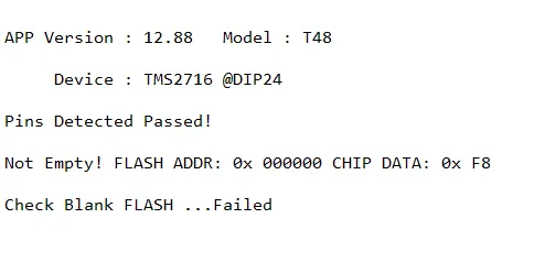

Na, das sieht doch vielversprechend aus. Du hast einen T48 Programmer, der liefert auch die erforderlichen 25V für die Programmierung.
Also ab ins Löschgerät und dann sollte es auch mit dem Programmieren klappen.
Poste mal ein Bild der EPROMs (so, dass man die Beschriftung lesen kann).
Sind die Chips schon älter ? Sind die Anschlüsse evtl. korrodiert und geben keine guten Kontakt ?
Was sagt der Programmer, wenn Du nur einen "Blank check" laufen lässt ?
Wolle TMS 2516JL-45 auslesen.
Aus Auswahl des Chips habe ich TI TMS 2716 gewählt?
2516 und 2716 sind unterschiedliche Chips :-/

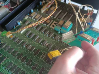

Danke für die Hilfe bei der noch nicht erfolgreichen Reparatur des Superbrain
Tja, diesem Superbrain wieder Leben einzuhauchen wird eine größere Aufgabe (eigener Thread ?!)
klaly hatte einen guten Tipp als Vorbereitung für die nächste Session:
- ein gute, hochauflösendes Foto der Platine machen. Ober- und Unterseite.
- das unscharfe Platinenlayout als Vorlage nehmen und mittels Bildbearbeitung (bspw. GIMP unter Linux) aus den Bildern ordentliche Platinenlayouts machen.
Eigentlich ein Job für lange Winterabende, aber das nächste Treffen ist ja schon Anfang Juli
