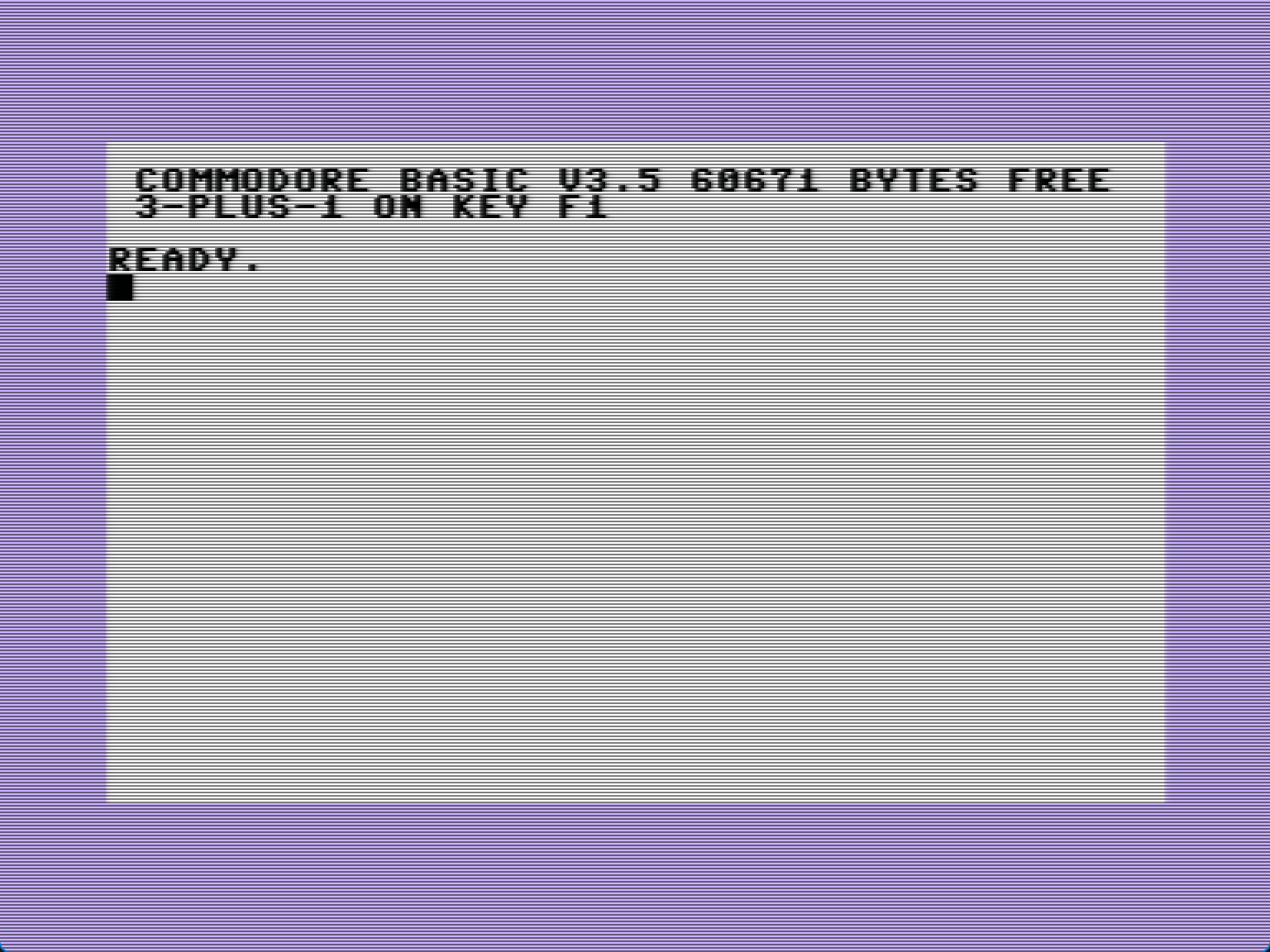

    Dies ist immer noch mein Plus/4 den ich als Kind bekommen hab. Mitte der 90iger wurde er noch von Solder ein wenig mit 256KB und OS96 als neues Betriebssystem aufgebohrt.

    Für Spiele wurde die 256KB wirklich nicht viel benutzt. Synergy hatte aber versucht möglichst die Hardware von Solder zu unterstützen. Insbesondere die SID Card wurde später viel eingesetzt. Für die 256KB gibt es ja ein paar Programme. insbesondere zum kopieren und dann natürlich die Demos.
    habe noch ein Brief von Solder gefunden (29.03.96) da stehen noch ein paar Infos zu den 256KB und zu OS96 drin.
