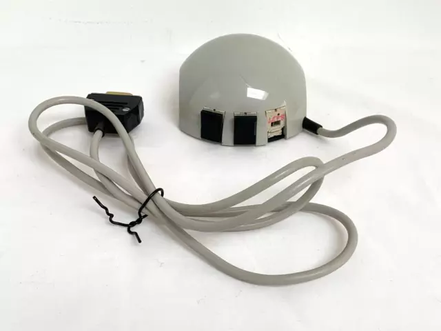

    Bist Du denn wirklich ganz sicher, dass es sich um eine serielle Maus handelt?
    Das Programm, welches die Maus als Modem zu erkennen glaubt irrt sich womöglich einfach nur.
    Vielleicht, weil eine Leitung der Maus zufällig ein typischen Modemsignal wie DSR auf einem richtigen Pegel gezogen hat.
    Zumindest am Ferranti-PC hatte ich die Maus an einem seriellen Port angeschlossen gehabt. Dieser ist auch beschriftet mit RS232.
    Was hälst Du denn davon mal den Stecker aufzuschrauben?
    Wenn dort die typischen Leitung für eine serielle Maus beschaltet sind (vor allem 2,3 und 7) wäre das schon mal ein Hinweis.
    Du könntest auch mal ein beliebiges Terminalprogramm nehmen, es aus "dumb" stellen (also kein RTC/CTS oder XON/XOFF) und auf - ich glaube 1200 baud - dann würde eine serielle Maus bei Bewegung Zeichen auf den Bildschirm ausgeben.
    Hier der aufgeschraubte Stecker:
    Das mit dem Terminalprogramm muss ich noch testen, ist aber sicher keine schlechte Idee.

    Die Depraz DIGIMOUSE gibts in einer anderen Form auch in schoenem rot:
    Die Kugelmaus dürfte ein Vorgängermodell sein (D83)
    Raro mouse Digimouse originale anni '80 Depraz tipo D 83/P s/n 19467 Svizzera • EUR 500,87
    RARO MOUSE DIGIMOUSE originale anni '80 Depraz tipo D 83/P s/n 19467 Svizzera - EUR 500,87. IN VENDITA! An original 1980s Depraz Type D 83 / P I/O Pointing…
    picclick.it
    Versuchen kann mans ja xD
    Scheint dass meine Maus auch als AMX Mouse vertrieben wurde:
    AMX Mouse
    Hier ist aber ein anderer Stecker montiert.

    Habe vor einiger Zeit mit dem Ferranti Advance86 auch eine recht interessante Maus erhalten:
    Hierbei dürfte es sich um einen Nachfolger der Logitech Kugelmaus handeln (welche ja ebenfalls von Depraz SA in Lausanne gebaut wurde).
    Den Ferranti Advance hatte ich ja einigen Versuchen wieder in Betrieb nehmen können (ehe sich nach einer Stunde die RIFAs mit Schall und Rauch verabschiedeten). Während dieser Stunde konnte ich einiges an Daten von der Festplatte kopieren, welche glücklicherweise immer noch funktionierte. Natürlich habe ich bei dieser Gelegenheit auch die Digimouse angeschlossen um zu schauen, ob sie noch funktioniert, was der Fall war.
    Das Problem ist, dass ich diese Maus an keinem anderen PC zum laufen kriege. Ich konnte die Autoexec.bat des Ferranti sichern, welche folgenden Inhalt hat:

    Am Ferranti PC ist der dafür verwendete COM-Port mit RS232 beschriftet. Ich gehe daher davon aus, dass es sich um eine normale, serielle Maus handelt? Oder gab es da tatsächlich unterschiedliche PIN-Belegungen? Der Ferranti Advance ist ja nicht 100% IBM-Kompatibel.
    Getestet habe ich die Maus auf einem PC-XT und auf einem PC der 00er-Jahre, jeweils unter MS-DOS oder Freedos.
    Der Ferranti-PC steht mir leider aktuell nicht zur Verfügung; den muss ich zuerst reparieren. Ich habe aber einmal die HDD und Controller des Ferranti PCs in meinen XT eingebaut und davon gebootet. Die Maus hat so auf dem XT aber auch nicht funktioniert.
    Habe ein Image der Treiberdiskette hier hochgeladen. Das ebenfalls vorhandene Programm MSMOUSE.COM lädt zwar einen Treiber, die Maus funktioniert damit aber nicht.
    Hat hier jemand eine Idee was ich noch versuchen kann?
    Wäre schön die Maus zumindest auch am XT verwenden zu können :)
